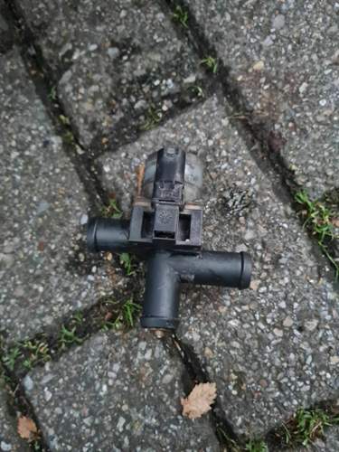

Ich habe das Problem bei mir gelöst. Das Umschaltventil an der standheizung war Verstopft. Die gummi dichtung innen war aufgequollen und hat den durchfluss blockiert.

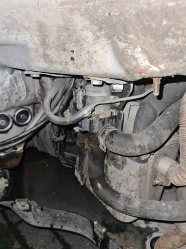

Der Rücklauf geht durch die Standheizung und dann durch die umwälzpumpe auf der Beifahrer seite. Hab alles nach und nach mit nem Gartenschlauch durch gespült bis ich den fehler gefunden hab.

Zum testen kannst du die Standheizung erstmal aus dem Kreislauf raus nehmen. Dazu baust du die umwälzpumpe hinter dem Beifahrer Scheinwerfer aus. Dann musst du den Schlauch der neben dem sbc Block entlang läuft mit dem schlauch verbinden der zum Motor geht.
Kann auch gerne nen Foto machen wenns Unklarheiten gibt.

Ja dann bau mal das ventil an der Standheizung aus und prüfe ob es Durchgang hat. Das muss wie ein Schlauch Durchgang haben bei mir ging nur noch ganz wenig durch.

Moin @2-pac-boy, kannst du mir ein Bild von dem Ventil (Standheizung) bitte schicken?? Dankeschön
Moin zusammen, nachdem mir 2-Pax-Boy geschrieben hatte das es an dem Ventil von der Standheizung liegen könnte, habe ich heute meine Standheizung aus dem Kreislauf genommen und siehe da, die Heizung läuft einwandfrei!! Ich muss nur noch mal schauen wie ich das mit dem Ventil von der Standheizung Regel !!
