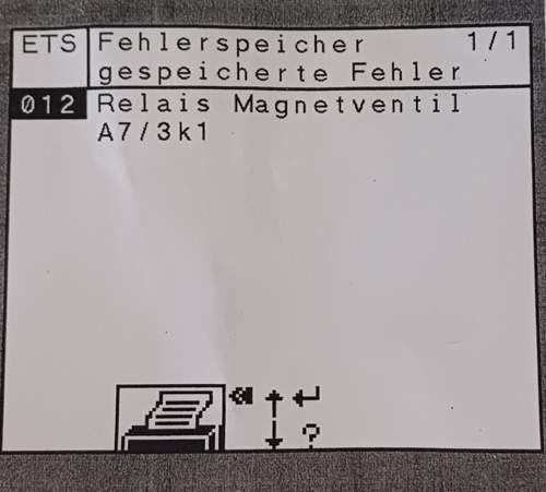

bei meinem W210 BJ 1995 leuchten seit einiger Zeit ABS- und ETS-Leuchten im Kombiinstrument. Nach dem Auslesen des Fehlerspeichers wird nun bloß verwiesen auf "Relais Magnetventil A7/3k1".
Jetzt stellen sich mir nach einiger Recherche aber immer noch die Fragen: Welches Relais ist überhaupt gemeint? (Im Relaisplan steht nämlich nichts von einem solchen Relais) Und wo ist es verbaut? (Die Frage beantwortet sich aber wahrscheinlich von selbst, sobald ich erstmal weiß, welches Relais genau gemeint ist.
Vielleicht kennt sich ja jemand mit dem Problem aus.

Betroffenes Relais laut Fehlerspeicher

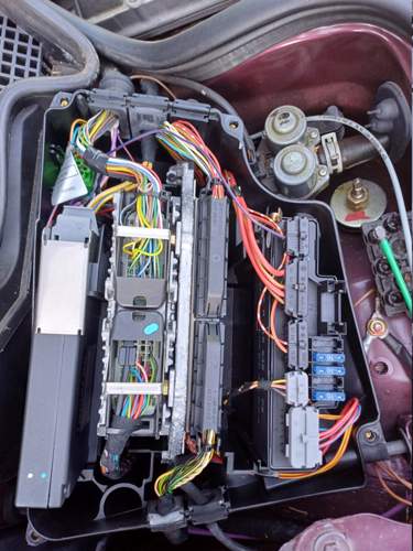

Also ich habe jetzt mal einen Blick in den Sicherungskasten im Motorraum auf der Beifahrerseite geworfen, da das der sein müsste, in dem sich besagte Relais befinden, wenn ich mich nicht täusche, aber ich kann den Steckern und Plastikkappen nicht wirklich entnehmen, wo sich die richtigen Relais verbergen.
Im Internet findet sich irgendwie auch nur etwas zu den anderen drei Sicherungskästen, also Lichter, Zentralverriegelung und der Kram, nichts jedoch zu den Assistenzsystemen wie ABS und ETR.
Bin ich in dem Sicherungskasten (siehe Bild) überhaupt richtig oder muss ich woanders nachschauen (ist das erste mal, dass ich wirklich mit der Elektronik des Wagens zu tun habe)

Da bist du leider an der falschen Stelle.
Wenn du von vorne auf den Motorraum schaust, ist rechts unten der ABS Block. (steht "ABS" drauf)
Und am ABS Block ist eine Plastikkappe die mit einer Schraube befestigt ist. Diese Schraube lösen und darunter befinden sich die besagten 2 Relais.

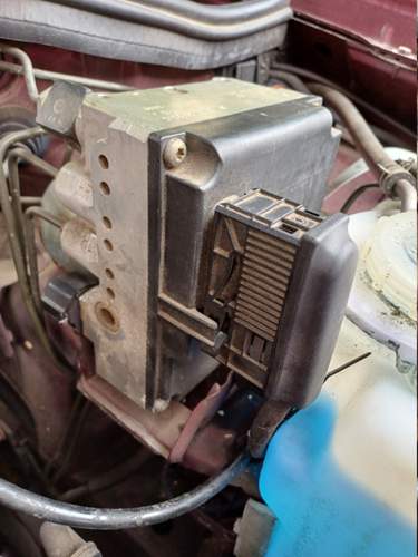

Danke, das Teil habe ich jetzt auch gefunden. Es steht zwar kein "ABS" drauf bei mir, aber es entspricht auch dem Teil aus dem Bild.
Seltsam ist bloß, dass sich dort absolut keine Plastikkappe befindet, die auf deine Beschreibung hindeutet. Es ist zwar eine Plastikkappe vorhanden, die ist aber nicht verschraubt, sondern zum Schieben. Darunter befindet sich bloß ein Kabel, das an den ABS-Block angeschlossen ist.
Langsam bin ich wirklich überfragt, liegt es vielleicht an dem frühen Baujahr des Wagens? Soll ich nochmal ein Bild von meinem ABS-Block dazuschicken? Die Plastikkappe ist wirklich nicht zu finden :/

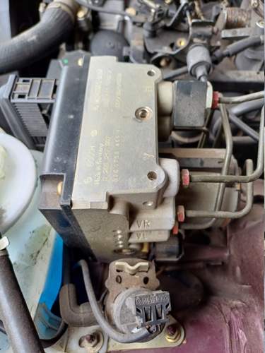

Ja schicke mal Bilder von deinem ABS Block. Vielleicht finden wir es zusammen.
Um dieses Teil müsste es sich doch eigentlich handeln, oder? Sieht für mich zumindest in der Skizze so aus.

bei dir handelt es sich schon um das 4-Kanal ABS. Der Block unterscheidet sich leicht zu meinem.
Ich schätze, dass sich das Relais unter der Plastikabdeckung befindet.
Sprich den Wischwasserbehälter auf die Seite, den Stecker vom ABS ziehen und die vier Torx-Schrauben lösen. Dann sollte der ganze Deckel abgehen und das Innenleben zum Vorschein kommen.
Und dort dann hoffentlich auch das austauschbare Relais vom Magnetventil.
Falls das nicht der Fall ist, kannst du vielleicht beim Teileverwerter einen baugleichen ABS Block holen und mal probehalber umstecken um zu schauen ob der Fehler dann weg ist.

Problem gelöst:
Es war nicht das besagte Relais, sondern das Steuergerät fürs ABS, im Sicherungskasten rechts im Motorraum. Teil gegen ein neues Steuergerät ausgetauscht und alles funktioniert wieder 🙂
