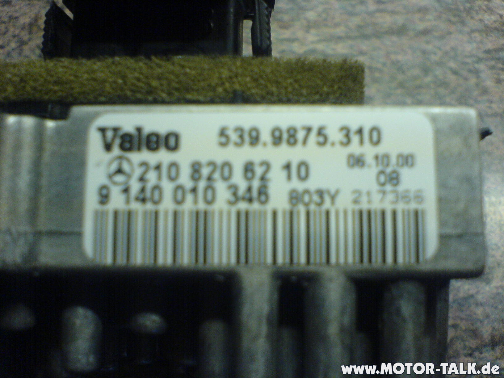

Abschlussbericht:
Ja die Sicherungen hatte ich natürlich geprüft 😉 , würde man aber auch schnell merken, da da ja noch andere Verbraucher dranhängen.
Habe dann gestern nach Deiner super Anleitung die Einheit Gebläsemotor/-regler demontiert. Beim MOPF wird das ganze aber nur von den vier Schrauben gehalten, es gibt keine weiteren Kunststoffklammern - insofern hat man nur eine Hand zum Schrauben, da man den Motor ja festhalten muss.
Motor habe ich dann geprüft, der lief. Leider konnten wir wegen Deines "Reservereglers" nicht ins Geschäft kommen, da meiner die Nummer "A210 821 15 51" hatte, ist ein Fahrzeug mit Kliimaautomatik.
Aus Interesse habe ich dann mal bei MB angerufen:
Der Typ nannte mir einen Preis von 195€ netto, also knapp 230€ Abholpreis 😰 !
Da ich in 500m Entfernung die "Mercedes Welt am Salzufer" habe (war lange Zeit die größte Verkaufsvertretung) hätte ich natürlich erwartet, dass dort auch Ersatzteile verkauft würden, sofern ich bereit gewesen wäre, soviel dafür auszugeben - gibt da ja schließlich auch eine Werkstatt. Nix da, der Typ erklärte mir, dass der Ersatzteilverkauf nur in der Niederlassung in Hohenschönhausen (rund 20km quer durch die Stadt) möglich wäre. Was für ein Kundenservice... 😕
Naja, da mir ein Aufkleber mit Stern an einer so wenig exponierten Stelle nicht ganz so wichtig ist, bin ich heute mal bei der Royal Kfz Werkstatt vorbeigefahren. Fünf Minuten später mit einem baugleichen Teil, nur ohne MB-Aufkleber, für 139€ wieder weggefahren.
90€ zzgl. 40km Fahrweg für einen Aufkleber... 🙄
Sofort zum Patienten gefahren, Regler aufgeschraubt, Gebläsemotor eingebaut, Stecker aufgesteckt und Zündung angemacht - sofort dicker fetter Orkan! 😁 Also alle Verkleidungen wieder ran und erstmal eine halbstündige Probefahrt genossen - bei gemütlichen 22°C, während die Außentemperatur irgendetwas von 33,5-35°C anzeigte... 😎
Endlich kann man wieder in Ruhe Musik hören und wird nicht mehr durch offene Fenster vom Verkehrslärm gestört.
Im Anhang ein Bild des Etiketts, diesen Regler habe ich nun verbaut.
Achja, nachdem ich in den letzten Monaten hauptsächlich am Smart geschraubt habe, war das jetzt wieder richtig entspannend: Keine Verlängerungen, Winkel etc. sondern ganz normale Schraubenzieher. Keine Blutergüsse, keine Schürfwunden, keine Verrenkungen, kein Wunsch spontan störende Finger oder Handteile zu amputieren, um irgendwo dranzukommen - einfach richtig viel Platz!!! 🙂
Also, nochmals vielen Dank, insbesondere für die bereitgestellte Anleitung und den Tip mit der Royal Kfz Werkstatt, die kannte ich noch nicht!
Salzfisch

hi...
Es gibt keinen Regler der für alle Mercedes Modelle passt.....
Es gibt glatte Regler und es gibt welche die aussehen wie ein igel...
und die unterscheiden sich schon beim der Befestigung... stark von einander
was bedeutet das man einen neuen Regler und einen neuen Motor brauch...
was wie du schreibst .. fast 250,- Euro kostet ...
Schau mal oben bei den Fotos dann wirst du sehen was ich meine.....
die aussage die kosten alle 89,- Euro kann also nicht richtig sein....
Auf dein DB kann das schon passen ... aber nicht auf alle....
Gruß Jack
P.s. Löscht doch mal deinen letzen Post doppelt sieht schei.... aus... oder postes du immer zweimal....um mehr werbung zu machen... :-)

Hallo...
Ich habe mal bei der Firma Kopinski angefragt und folgende antwort erhalten....!!!
Hallo
Dieser Gebläseregler ist leider nicht mehr lieferbar, auch wir haben nur noch die neue Ausführung bei dem der komplette Motor und der Deckel für das Gebläse gewechselt werden muß.
Mit freundlichen Grüßen
Horst Kopinsky
Autoteile und Zubehör
Horst Kopinsky
Leonhardstraße 15
92249 Vilseck
Tel. 0049-9662-40586
Fax.0049-9662-702260
Mobil:0049-175-5472003
Steuernr. 201/239/11092
UID-Nummer: DE253188548
www.autoteile-kopinsky.de
Was also bedeutet das es für den W210 290 TD BJ 96 bei der Firma Kopinskiy keinen Original Regler gibt... was ja auch Thema meines Postes ist...
sondern nur das komplette Paket... was die Kosten unnötig in die höhe treibt...
Weil man brauch den Regler für ca. 80 €, dann den Lüfter für ca. 150 € plus einen neue Deckle für das Lüftergehäuse was mit
ich schätz mal ca. 20 € dazu kommt also alles zusammen ca. 250€- 300€..
Da ist der tausch mit dem Vemo Regler deutlich billiger...
Gruß Jack....
