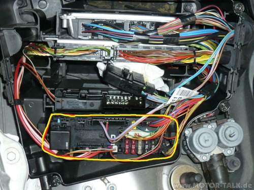

also ich tippe mal wieder auf eine gebrochene Lötstelle in der Stromversorgungsleiste der Steuergeräte (Steuergerätekasten - Motorraum - Beifahrerseite) von dort bekommt auch der CAN-Bus seinen Strom und ohne Strom funzt nix.
Grüsse Jürgen
Grüsse Jürgen,
ja das wird es sein, aber welches Steuergrät ist das vom CAN BUS - das zweite von der Stoßstange gesehen?Danke ...
Das Steuergerät ist unwichtig, der Strom kommt von der Leiste, ich würde mal an der Leiste wackeln - klopfen und dergleichen und dabei versuchen zu öffnen, wenns dann geht haste deinen Fehler.
Steuergeraetekasten

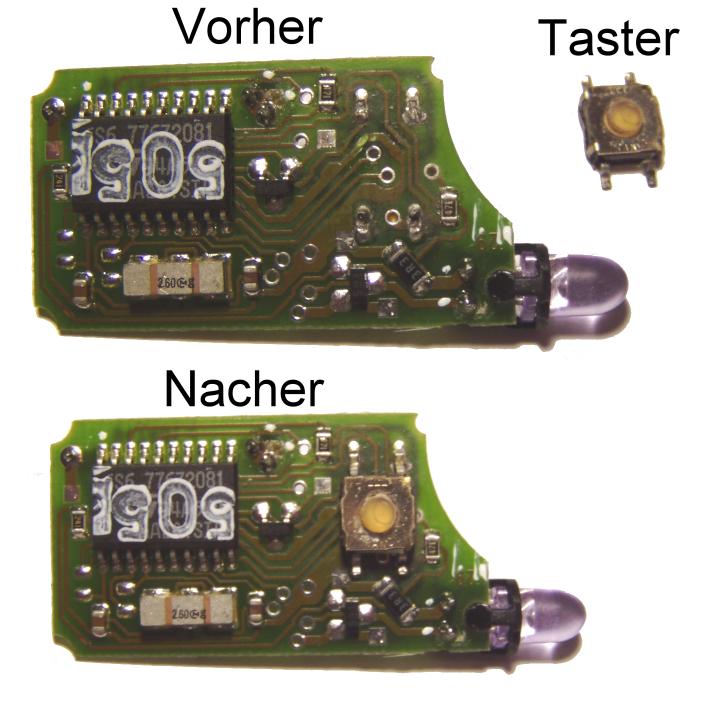

ok ein paar checkpunkte .
1.kanst du mit den schlüssel per funk die zv betätigen ?auf und zu schliesen?
wen nicht die mögliche ursachen:
Schlüssel defekt? einfach zu testen ,in ein dunlen raum gehen und schlüssel betätigen ,es mus ein leichtes rot sichtbar werden .
oder der empfänger im auto ,bei mir sitzt er in spiegel soweit ich weis.
erst wen du die 2 sachen gecheckt hast ,und die ok sind, dann liegt es an den komfortsteuergerät.die pumpe geht ja bei dir,wen du mit den inenknopf verriegels.soweit ich rauslesen könnte.
2.das auto starten nicht?oder nur manchmel
ursachen:
a. defekt in der platine von den schlüssel-keine sende und memorifunktion mehr.
B. schloß kan auch ein defekt haben.
erst diese punke ausschliesen ,wenn ok, dan die suche nach den steuereinheiten in wegfahrschperren bereich weitersuchen,und frag mal dein bekannter was er da gelötet und überbrückt hat.
