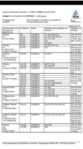

Allerdings habe ich auch schon eine ABE für eine Alufelgen/Reifen Kombination gesehen, bei der der Toleranzbereich des Tachos (max 10%) genutzt wurde um den Durchmesser zu verringern. Das verlinkte Beispiel bringt einen knappen cm.

68cm vorne ist wirklich viel! Das sind 3cm mehr als bei mir trotz gleichem Radradius(205/65 R15) bei gleichem Fahrwerk.
23,5×0,45+17×2,54×0,5=32,2 cm Radius
20,5×0,65+15×2,54×0,5=32,4 cm Radius
Und mit kleinem Rad
20,5×0,55+16×2,54×0,5=31,5 cm oder 24,5×0,45+16×2,54×0,5 = 31,3 cm Radius... Der Wagen liegt tiefer und der Abstand zum Radlauf erhöht sich, was wieder ein noch tieferes Fahrwerk möglich macht.
