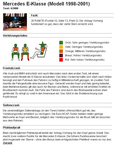

hier ein dt. Testergebnis, offenbar schon der Nachtest mit Kopf-Airbags.
http://img.photobucket.com/albums/v323/bochum2/crashtest.jpg
Ich habe in dem Zusammenhang auch gelesen, dass der seitenaufprall (Pfahl-Test) ohne Kopfairbag lebensgefährliche Kopfverletzungen nach sich ziehen kann.
Im Video sieht man ja auch, wie der Kopf zur Seite schlägt.
Wer also keine Kopfairbags hat (wie ich z.B.), lebt durchaus gefährlich im Fall eines Unfalls! Auch gebrochene Füße durch die Pedale oder das linke Vorderrad sind nicht zu verachten 🙁
