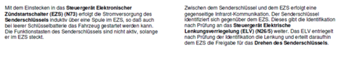

Ihr liegt falsch!
Die Induktion ist nur für die Spannungsversorgung des Schlüssels wenn er im EZS steckt, zuständig (FBS3). Die Kommunikation erfolgt bei eingestecktem Schlüssel im EZS immer über IR, die Taster sind deaktiviert.
Der Funk hat mit dem EZS nichts zu tun, das ist nur ein Komfort-Goodie um auch aus einiger Entfernung die Öffnung/Schließung zu ermöglichen.

@austriabenz schrieb am 16. November 2017 um 12:59:51 Uhr:
Ihr liegt falsch!
Das ist interessant, wie erfolgt die Identifikation beim Klappschlüssel...nur mechanisch wie früher?
