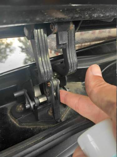

Habe mich gestern mit dem Verdeck beschäftigt.
Nachdem wir den Öffnen / Schließen Vorgang mehrfach ausgeführt haben und versucht haben, den Ablauf zu verstehen, haben wir ein Tröpfen Öl auf die Kontaktfläche der Kunststoffnocke gegeben.
Die Nocke schiebt das Verdeck nach Abschluss der Drehbewegung mit Hilfe der Blechfeder nach vorne.
Schon erstaunlich, das durch den erhöhten Reibwert teilweise sogar der Verdeckkasten gar nicht mehr schloss!
Jetzt funktioniert es ohne einen Ruck oder Geräusch.

schau mal ob in den Schanieren die Platikhebel noch ganz sind,
bei mir war einer abgebrochen und nach unten gefallen dadurch kracht der deckel beim schliesen...
sieht im ersten augenblick aud als ob alles i.o. wäre...
ein Schanier kostet ca 120 Euro ohne Einbau
gruß Andi

Da brauchst du nicht lange suchen. Mindestes ein Scharnier ist kaputt. Das mittlere Hebelchen der insgesamt drei ist zerbrochen. Oft sind auch beide Scharniere kaputt. Ich habe bei meinem beide gleichzeitig erneuern müssen. Es wurde schon geschrieben das die Dinger 120 € das Stück kosten. Ist nicht ganz billig aber gerade noch so an der Schmerzgrenze. Die sind nur mit jeweils sechs Torxschrauben befestigt. Ich hab meine selbst gewechselt. Kann eigentlich fast jeder. Mercedes wollte von mir dafür 150 €. Und wenn dir die Werkstatt sagt das die nicht wissen warum der Deckel knallt das haben die noch nie einen CLK gesehen. Die teile halten so 3-6 Jahre. Je nachdem wie oft das Verdeck geöffnet wird.

Herzlichen Dank für Deinen Beitrag ,er hat mir sehr geholfen.
Ich hatte das gleiche Problem W209 ,habe bei den Scharnieren alle drehbaren Teile mit Caramba eingesprüht
und dar Verdeck-Kasten schließt wieder lautlos .

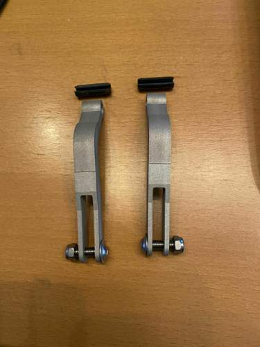

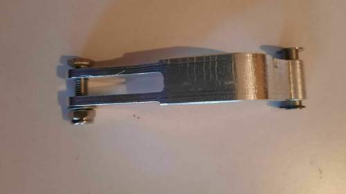

Das gebrochene Teil hat wohl die Nummer A2097500121 und ist auch bei ebay als Reparaturset erhältlich. Ein Anbieter will 30€ für eine optisch nicht wirklich vertrauenserweckende 3D Drucker Version oder ca. 80€ für eine Version in Alu. Beide Scharniere in Alu für ca. 150€...Das nur zur Info, bei meinem 2009er ist der rechte Plastikrotz immerhin erst vorgestern (2021) gebrochen und ich werde beide Teile in Alu ersetzen...
Kaputt...
Falls jemand Interesse hat PN.
Schanier
