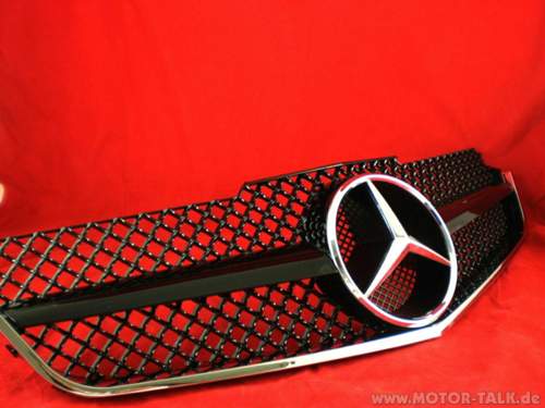

Hi zusammen,
weiß irgendjemand von euch wo man noch einen solchen Kühlergrill herbekommt ???
In GLÄNZEND schwarz ist er schon ewig nichtmehr in Ebay drin gewesen und die Homepage von superstyling.eu ist auch down :-(
Den Kühlergrill, den ich meine, siehe Anhang.....
C207grillglanszwart
noch eine Frage: den Kühlergrill an sich finde ich auch sehr schön. Kann ich den originalen Distronic-Stern in den neuen Grill übernehmen oder ist dieser mal wieder anders?
Danke für eure Antworten
