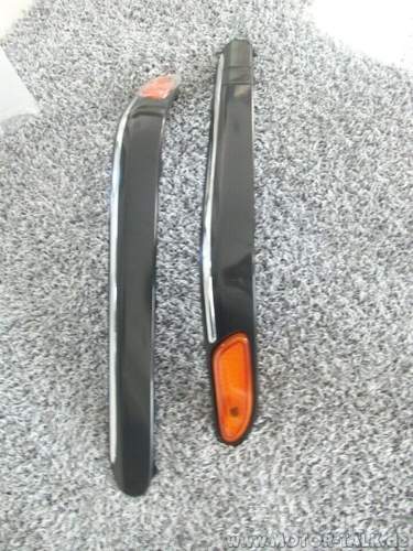

hat jemand interesse an den leisten hab noch ein satz :-)
LG
wenn der preis stimmt dann nehme ich sie... hast pn
