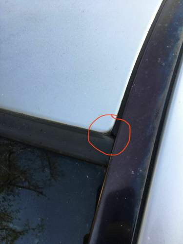

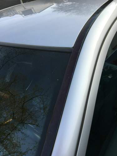

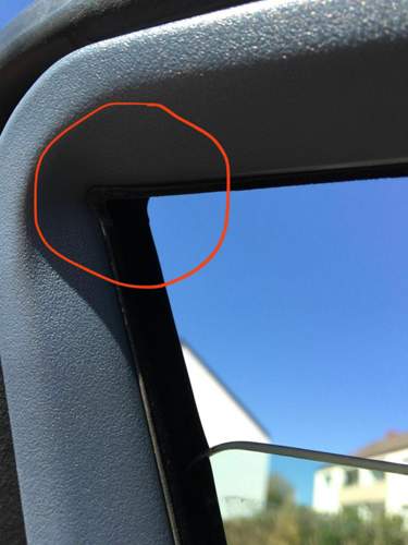

Moin moin, ich frage mich seit langem woher ich die Windgeräusche her bekomme. Dir Türdichtung ist zwar auch nicht neu aber ich glaube nicht das es an der Dichtung liegt. Nach bischen herumgucken habe ich das hier bemerkt, was meint ihr, ist das Loch dort richtig oder dringt der Wind vielleicht sogar durch dieses Loch hinein ? Auf der rechten seite ist das Loch bischen kleiner habe ich bemerkt. Das Foto ist aber von der Fahrerseite also links.
Gemeint ist das rot eingekreiste.
A-Säule
A-Säule
29 Antworten
Kleb alle Bereiche wo du meinst wo Windgeräusche entstehen mit Malercrep ab und fahre...so kann man das schnell lokalisieren/eingrenzen!
@TMD007 danke dir, werde ich mal versuchen... aber mich würde es trotzdem intressieren ob das so muss oder ob das doch zu sein soll.
Könnte vielleicht einer bei seinem w203 mal nachgucken und sogar einen foto machen bitte..

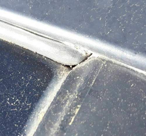

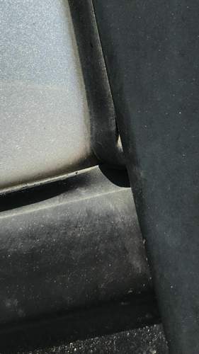

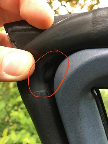

Hallo Stoch43, ich bin dann mal raus und habe meinen S203 aus 2007 fotografiert. Würde sagen sieht sehr ähnlich aus, ich habe aber keine Windgeräusche... Wenn es heftigere Geräusche sind, kann es sein, dass die Verklebung der Frontscheibe sich teilweise gelöst hat. Das kann man sicher aber erst feststellen, wenn man die Leisten rund um die WSS abnimmt und dann von innen drückt.

@TMD007 habs einmal mit abkleben versucht und einmal voll gestopft mit bischen Taschentuch, die Windgeräusche kommen definitiv nicht von dem einen Loch, irgendwo anders müsste es undicht sein oder ich bin zu penibel was sowas angeht 🙂
@okadererste die WSS müsste die originale noch sein, sieht also danach aus, denke nicht das die schonmal ab war..
@bebahunter danke erstmal dafür, dass du extra für mich zum Wagen gegangen bist 🙂
Hmm könnte sein, ich hoffe es mal nicht, ich hoffe das Problemchen liegt woanders 🙂
Wenn das wirklich ein Loch sein sollte müsstes du ja auch irgendwo Feuchtigkeit finden, also wird es das sicher nicht sein. Die Windgeräusche könnten von deinem Fensterrahmen an der Tür kommen wenn die Dichtung nicht mehr in takt ist. Kann es sein das deine Türscheibe nicht ganz schließt?? Kann eventuell auch die Befestigung deines Außenspiegel undicht sein?? Es gibt so vieles, dass da in Frage kommt, da musst du einfach mal alles absuchen.
@rekord_1 also das Stück Taschentuch wurde auch ganz nass als ich es rausholte. Und im inneren ist zum glück keine feuchtigkeit in sicht.
Ob der Fensterrahmen an der Tür dicht ist keine Ahnung, wüsste nicht wie ich es prüfen sollte :/
Türscheibe schließt einwandfrei glaube ich.
Außenspiegel schein auch korrekt zu sein.

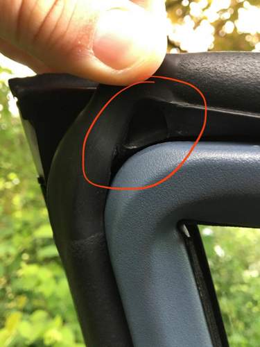

@okadererste so ca. ab 70-80kmh sind die zu hören. Ich bin mir zu 100% sicher das die Geräusche vom Fahrerseite Fenster kommen, wenn man das Fenster von innen ansieht oben links die ecke.

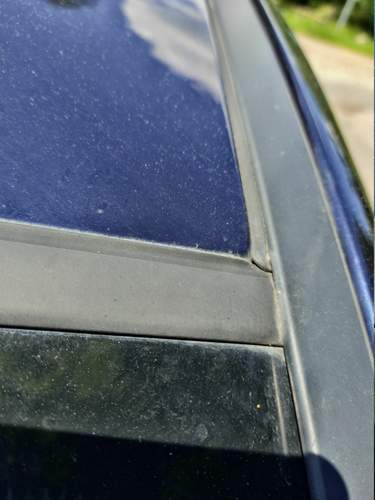

@okadererste @rekord_1 die fenstern gehen ganz normal auf und zu, ich denke mal nicht das es an den fenstern selber liegt, anbei pack ich mal ein foto wo die geräusche am meisten her kommen.

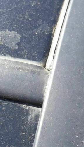

Und auf den andern fotos wollte ich was anderes zeigen, undzwar habe ich bemerkt das die beiden türen vorne verstellt sind meiner meinung nach. Die eine Tür hängt runter und die eine ist etwas hoch, vielleicht liegt es ja daran, was meint ihr ?!
