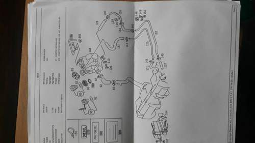

direkt an dem Tankstutzen befindet sich ein Formschlauch, der zum Tank führt. Es klingt, als wäre dieser spröde. Sobald das Rad runter ist, kann man ihn gut sehen.
Falls gewünscht, kann ich mal die Explodionszeichnung rauskramen. Ich habe bereits einen Teil der Schläuche erneuert, weil sie Risse hatten.
Der große Schlauch war beim Freundlichen nicht gerade günstig...
Explosionszeichnung wäre super! Dachte die Leitung zum Tank wäre aus Metall?
PS:
Muss ich die Hinterachse ablassen, um den Schlauch an den Tank anzubinden? Hab nur flüchtig gestern Abend mich unters Auto gelegt...sah alles sehr eng aus...
hier die Explosionszeichnung.
Teil 62 ist der direkte Zulaufschlauch.
Bei mir war einer der Rückläufe rissig.
Ich denke, man kommt gut dran, sobald das Rad ab ist. Da muss nichts abgesenkt werden.

Rad ab, Innenradhausverkleidung ab und dann sind da 2 Schläuche die in Betracht kommen.
Entweder du kaufst diese neu oder bastelst dir selber welche (Achtung, korrektes Material verwenden, da Kontakt mit Sprit).
ist keine große Sache, habe ich schon an zwei W202 getauscht. Geht recht fix, auch für Ungeübte. Nur diese Klammern die die Schläuche fixieren können etwas nerven.
So, hatte den Wagen jetzt in der Werkstatt. Ist wohl tatsächlich der Schlauch vom Tankstutzen weg. Leider bekommt man die Teile wohl nicht mehr im Zubehör, und MB will nur noch komplett mit Tank und allem drum und dran verkaufen...Das sehe ich nicht ein.

Also zu MB selber gefahren, und jetzt die Teile 62 und 128 bestellt (siehe Anhang!), sollten ja die einzigen Schläuche sein, durch die Benzin fliesst.
Am Samstag wird's erneuert,bin gespannt wie gut s klappen wird, hoffe ich habe kein in Betracht kommendes Teil übersehen...
