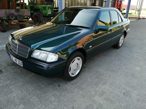

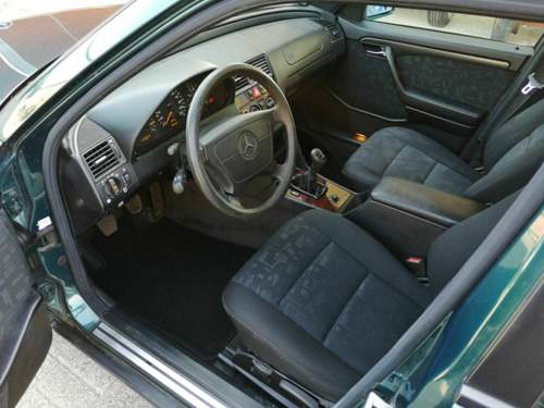

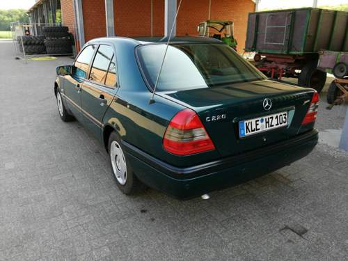

Ich habe ein Angebot für einen W202 als "daily driver" erhalten.
Das Auto ist ein C280 Benziner (~190 PS) BJ 97, Automatik in der Elegance-Variante mit 150 000 km.
Der Wagen ist voll scheckheftgepflegt bei Mercedes und 1. Hand (Rentnerbesitz). Motor und Getriebe sind angeblich in Ordnung.
Alles in allem ein sehr schönes Auto und gut gepflegt, soweit ersichtlich kein Rost. Nächste HU erst wieder 2022. Allerdings steht der Wagen bei einem "Hinterhof"-Händler.
Aktuell fahre ich einen C180 BJ 96 der nur sehr wenig Rost hat aber eine leicht undichte Zylinderkopfdichtung. D.h. das Auto wäre in der Hinsicht ein deutliches Upgrade.
Ich kann den Wagen auf ca. 5000 EUR herunterhandeln. Denkt ihr das ist ein gutes Angebot? Welche Risiken seht ihr?
Mein ursprünglicher Plan war noch etwas Geld zu sparen um dann nächsten Winter einen W204 oder W212 zu kaufen.
Würde ich den hier angebotenen W202 erwerben möchte ich ihn aber bis zum H-Kennzeichen fahren...die W202 sind einfach schöne Autos.....
