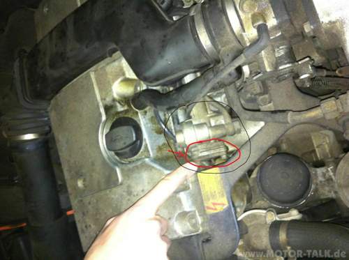

und habe noch etwas gefunden, weiß aber nicht wie das teil heißt, ich hoffe ich kann nur die dichtung dafür kaufen und nicht das ganze teil. da kommt nämlich benzin raus aber in minimalen mengen, zieht warscheinlich auch luft.
hier mal ein foto davon, weiß jemand wie das heißt? Das ist das im roten kreis
im schwarzen kreis ist das ganze teil, wo ich den namen für brauche
Img-1852
Müsste der Benzindruckregler sein, wenn ich mich richtig erinnere.
Deine Kurbelgehäuseentlüftung ist aber normalerweise angeschlossen und der Schlauch nur auf dem Foto entfernt, hoffe ich.
Der ist doch dran wenn ichs richtig sehe. Dass ist doch der Schlauch parallel Drosselklappe und dem dazugehörigen Platikrohr?!
Du hast recht, habe etwas schief geschaut. Mein C180 sieht gänzlich anders aus.

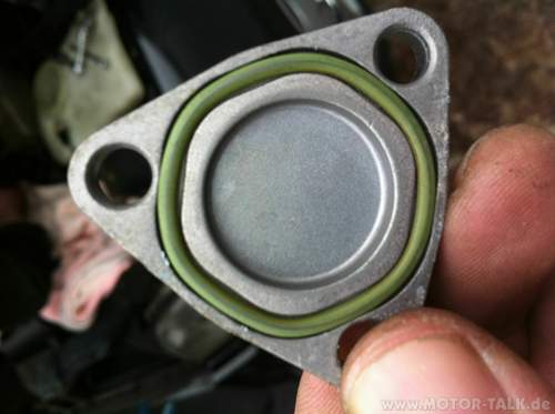

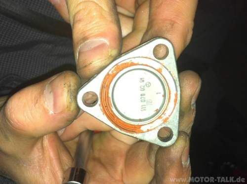

So, habe den Übeltäter gefunden (hoffe es liegt daran)
Bei MB muss ich das ganze Teil kaufen, sprich nicht einzeln das was auf dem 1. Foto zu sehen ist. Finde ich zwar merkwürdig ist aber leider so, laut MB Teileservice. Ist irgend ein Benzinverteiler oder so.
Aus dem Dreieck sprudelt das Benzin nur so, etwas mehr als Tröpchenbildung.
Mach mich morgen mal auf den Weg zum Schrottplatz und bau mal paar dieser Dreiecke mit dichtungen aus.
Werde weiter berichten.

hi, habe das teil getauscht, merke aber das er noch mehr die drehzahl hin und her hüpfen lässt als vorher.
sogar im warmen zustand, schwankt die drehzahl wie wild!!!!!
starten macht ihm immernoch probleme
drosselklappe reinigen kommt jetzt wochenende dran, zündkerzen sind auch vielleicht 2 jahre alt, also ca. 25000 km, die guck die mal auch noch durch
die kabel scheinen aber alle i.O. zu sein, bröselt nichts usw.
hier mal ein video von der drehzahl, beigemerkt der motor ist hier schon warm!!

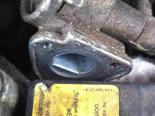

und das teil was ich hier vorher foto von hochgeladen habe mit der kaputten dichtung, hier mal mit heiler dichtung.

Hallo ich habe das gleiche Auto und kenne auch das problem.Bei mir war es die Drosselklappe und der Gummiflansch der war undicht,ich habe dann eine Drosselklappe bei Ebay für 75 Euro gekauft war eine gebrauchte,den Gummiflasch bekommste leider nur bei MB meiner hat 52 Euro gekostet dann noch den Sensor Ansauglufttemperatur gewechselt kostet 11,90 Euro bei TE Berlin.Die Dichtheitsprüfung kanst ganz einfach machen mit Bremsenreiniger.Wenn er das dann immer noch macht dann noch den Kühlmittel Temperatursensor der kostet bei TE Berlin 9,98 Euro dann müste er wieder laufen.

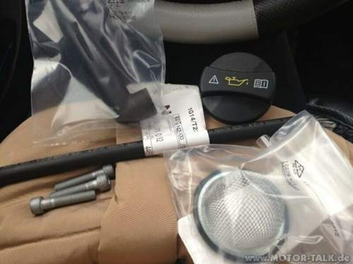

Hallo Jungs , ich hatte auch Drezahlschwangungen und ab und zu bei Kaltstart so ein Brumen als ob der Krümmer kaput , hab alles durchchecken lassen war nichts zu finden .
Hab aber am Ende denn Fehler gefunden bei meinen C230 k sitz an der Drosselklappe so ein Sieb mit Dichtung und der war Kaput , das blöde war das Mann diesen Sieb garnicht sieht , wenn man diese Drosselklappe nicht ausanander nimmt, das Teil kostet 2,50 € . Danach war alles wieder 97% gut , hab aber sicherheitshalber die Drosselklappe von MB nochmal anlernen lassen, kosten Punkt 50,-€ . Jetzt ist die wieder alles 100% , vieleicht hat dein Drosselklappe ja auch so ein Siebdichtung .
