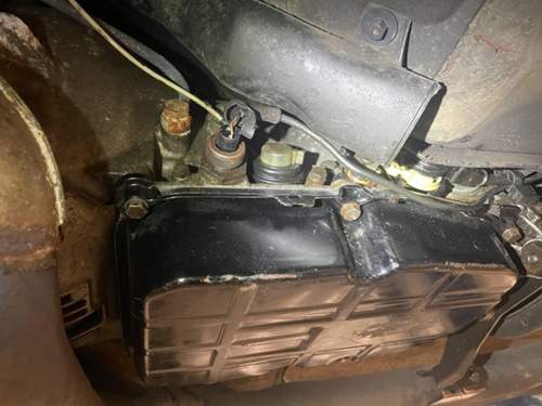

Seit einiger Zeit funktioniert die Tachonadel und der km Zähler im Kombiinstrument nicht mehr, wo soll ich mit der Fehlersuche beginnen, gibt es zu diesem Fehler bekannte Ursachen?
Vielen Dank im voraus für Hilfe, Tips und Anregungen.

Hast Du mal am Impulsgeber am Getriebe mit einem Schraubendreher ein Signal simuliert. Dann sollte die Nadel „Hüpfer“ machen! Wenn nicht verm. Kombi defekt. Dürfte dann wohl eher 2.Serie mit Beginn bei 0 statt 20 Km/h sein. Mit „Nase“ in der Mitte.
welches Teil ist der Impulsgeber?
Photo-2025-07-12-21-51
Ich glaube eher daß der 11/93er keinen Drehzahlgeber am Getriebe hat, da das Speedsignal vom linken vorderen ABS Raddrehzahlgeber für den Tacho benutzt wird. Dieses Signal wird zunächst zum ABS Steuergerät geliefert und dort weiter verarbeitet und dann an andere Teilnehmer (Tacho) weiter gegeben. Mit FIN könnte man genau feststellen, ob der Drehzahlgeber am Getriebe noch vorhanden ist.

Sieht für mich so aus als ob der Geber hinten im Getriebe bei Deinem Auto nicht mehr vorhanden ist.
Auch bei Deinem Auto kann man die Star Diagnose zur weiteren Abarbeitung benutzen, statt Teile auf gut Glück auszuwechseln.
Geschwindigkeitsgeber ist möglich, aber wenn der linke vordere defekt ist bleibt die ABS Lampe an, was offenbar nicht der Fall ist ?
