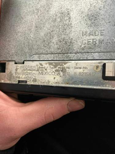

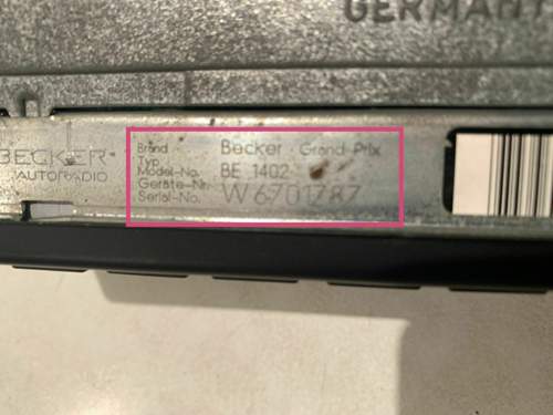

Gib mir den Typ und die Seriennummer, dann versuche ich die Codenummer zu finden.
Um die Seriennummer zu finden mußt Du das Radio ausbauen, steht auf dem Gehäuse.
Die vollständige Nummer muß z.B. so aussehen:
BE1435X1234567
Themenstarteram 2. Mai 2021 um 1:21
Ich schau mal morgen danach.
Themenstarteram 2. Mai 2021 um 12:31
Ist das die Nummer?
Nein, ist sie nicht.
Du sollst nicht das Radio auseinander nehmen, das hat niemand gesagt.
Die Seriennummer ist auf dem Gehäuse oben - siehe Anhang.
Kann man leicht sehen, evtl. etwas saubermachen damit sie leichter zu lesen ist.

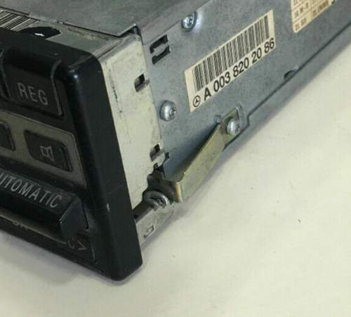

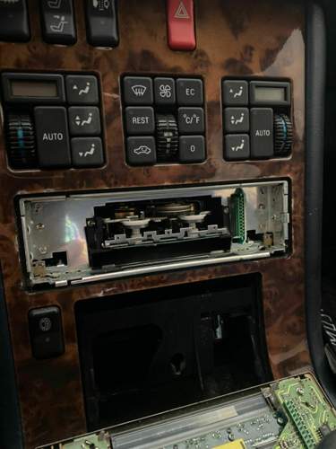

Wie nehme ich das Radio raus ohne es zu beschädigen? Weil es Sonntag ist kann ich nirgendwo auf die schnelle perfekte Werkzeuge organisieren...

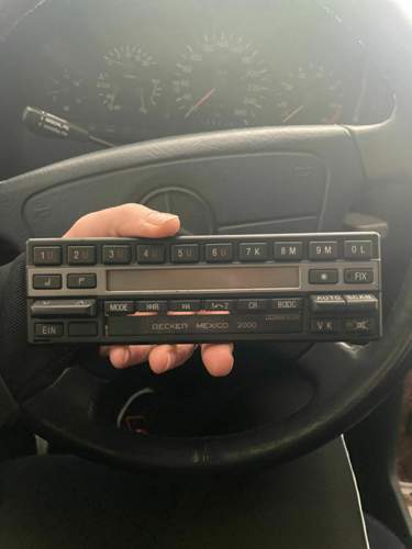

Sieht aus wie Mexico Cassette.
Zeig mal die Vorderseite der Bedienplatte und ein Foto von der Konsole so daß man den Rest des Radios sehen kann.

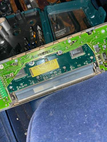

Wie hast Du die Bedienplatte abgekriegt ? Einfach brutal dran gezogen ?
Themenstarteram 2. Mai 2021 um 12:56
Awa ohne zu beschädigen mit 2 minus Schrauben an den Zeiten, der Rest ging von allein..
Themenstarteram 2. Mai 2021 um 12:57
Hier

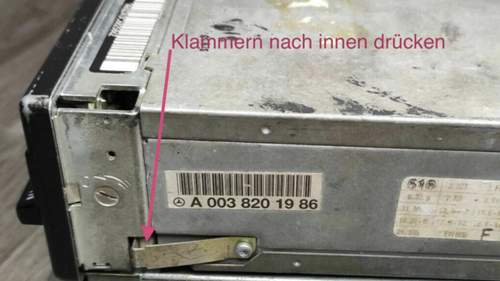

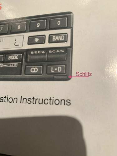

Im Bild 1 kannst Du sehen welche Klammern nach innen gedrückt werden müssen.
Dazu schiebt man zwei flache Werkzeuge in die Schlitze im Bild 2, dann werden die Klamnmern nach innen
gedrückt. Vielleicht geht es auch mit einem anderen flachen Metallstück ?.
