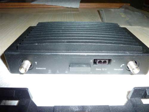

hier jetzt einmal eine Frage und (Bilder) einer alten Autotelefonausstattung. Wer weiss mehr darüber?

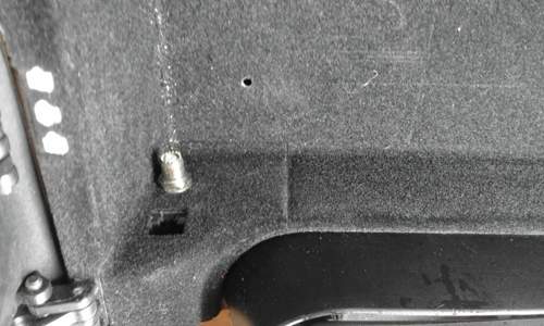

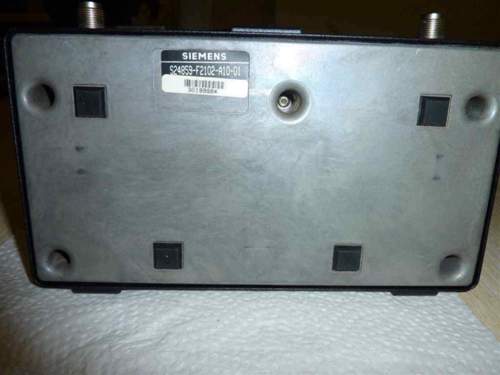

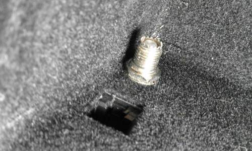

War wohl in einem W140 eingebaut, Antennen- bzw. HF-Verbindungen waren in TNC-Norm, von der Heckantenne bzw. einer Antennenweiche (weiss aber nicht mehr welcher Typ) kam ein Koaxkabel zum "Verstärker" für Empfang und senden (5 Watt Output denke ich mal) (Siemens S24859-F2102-A10-01), angebracht unter hinterem rechten Sitz (siehe Bild), dort mit 12V Spannung versorgt, von dort weiter verbunden nach vorne mittels Koax-Kabel, am Ende ein TNC-Stecker. Der Rest fehlte in der Ausschlacht-Limousine.

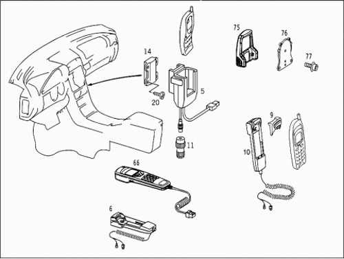

Undurchschaubare Gesamt-Anlage (siehe Bild) Was gehörte alles dazu, z.B. Handie und Auflageschale als Alternative zu einer Festeinbau-Anlage , Antennenlänge deutet m.E. auf 800 MHz GSM hin.

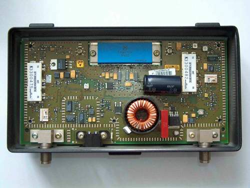

Verstärker von innen
Verstärker von aussen
Verstärker von unten

Teile Skizze Nokia 6310
Normalerweise verdeckte Anschlüsse
Hier nochmal grösser

Hallo, liebe Kolleginnen und Kollegen,
das Geheimnis konnte inzwischen etwas gelüftet werden. Es handelt sich um einen Leitungs-Kompensator, d.h. seíne Aufgabe ist (war) die Leitungsdämpfung der GSM-Antennenleitung auszugleichen und dem Handy einen respektablen output zu verschaffen. Es ist also ein HF-Verstäker, hat innen zwei keramische Frequenzweichen und ein HF-Leistungsmodul. Ich hatte ihn seinerzeiot aus einem W140 ausgebaut, war unter dem rechten Rücksitz auf der Bodenplatte verschraubt.
In neueren Modellen ist das Teil der Dual-Band-Kompensator.
