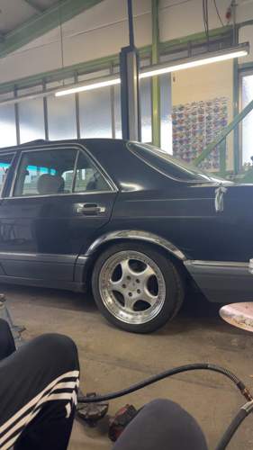

Guten Tag liebe Community,
Da eine meiner Beplankungen sehr starke Lackabplatzer hat, wollte ich diese neu lackieren lassen. Allerdings weis ich nicht woher ich die genaue Farbe weiss. (Mein Cousin ist gelernter Lackierer allerdings hat er nichts um den genauen Lackcode zu bestimmen.)
Wie finde ich die genaue Farbe der Beplankungen heraus?
Eventuell hilft ja das Bild!
W126 260SE 904 Dunkelblau, Baujahr 1987
Ich bedanke mich schonmal bei den Antworten.
Marcel :)
Bild #211574373
3 Antworten
Das müsste 5944 Fregattblau sein.
https://www.w126-wiki.de/index.php?title=Lackierung_und_Polster#2._Serie
Kann man aber auch im EPC rausfinden.
Die Beplankungsfarbe hängt vom Außenlack und vom Baujahr ab.
Hier die entsprechenden Übersichten.
https://www.w126-wiki.de/index.php?title=Lackierung_und_Polster#Beplankung_und_Sto.C3.9Ff.C3.A4nger
Falls du den Code deines Außenlackes damit nicht eindeutig ermitteln kannst. der code ist auch in der VIN verschlüsselt. Wenn du die hier eingibst, sollte es Erleuchtung bringen.
https://www.lastvin.com/de
Okey, danke für die Antworten!
