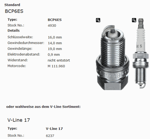

Tippfehler? BCP
6
ES war Ergebnis meiner Recherche. Hatte dazu vor einiger Zeit mal den Produktfinder von NGK benutzt und das Ergebnis abgespeichert, hänge ich als Bilddatei unten dran.

Nein, kein Tippfehler. Es gehört die NGK BCP5ES hinein, obwohl "6" in der NGK-Liste steht. Die Liste ist falsch. Habe die 6er NGK-Kerze gefahren und die Kerzen wegwerfen müssen, da verkohlt. Zündaussetzer. Die NGK-Liste ist fehlerhaft, und viele überhehmen es (z.B. auch Taxiteile Berlin)
NGK hat gegenüber Bosch/Beru eine absteigende Zahl, wenn die Kerze kälter wird. NGK genau umgekehrt. Beide Systeme treffen sich beim 6er Wärmewert. Wenn man auf den Aufkleber im Motorraum (M111) schaut, dann gehört eine Bosch 8er hinein (und bei Autobahn/Anhängerbetrieb 7er, die 8er wird da zu heiss ). Also NGK 4er statt 8er Bosch/Beru bzw. 5er NGK statt Bosch/Beru 7er.

Na ja, ist verständlich. Man geht erstmal davon aus, dass die Herstellerangaben stimmen. Und so ganz sicher bin ich mir immer noch nicht, denn es gibt z. B. auch
diesen Beitrag mit Foto-Link
, der für die 6er-Version spricht. Nutzer fährt allerdings Flüssiggas.
