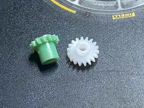

Hallo die Runde!
Also, das weiße Zahnrad ist bei dem Tacho grün.
Hab ein (neues) weißes, wie ich es kenne, fürs Foto mal daneben gelegt. Sie unterscheiden sich auch in Durchmesser und Zähnezahl.
Das Grüne hab ich ausgebaut. Es hat eine sehr lange Klemmung und war wirklich außerordentlich fest. Daran kann’s definitiv nicht liegen.
Weiter ratlos...

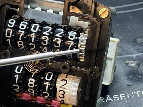

Muss denn das Metallrad, rechts von der kleinsten Stelle des normalen Kilometerzählers, auf der Welle fest sein?
Das ist nämlich relativ leichtgängig... auf der Welle.
.jpg

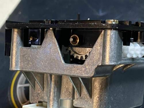

Sorry , hier nochmal genauer!
Auf der Welle für die Kilometeranzeigen , befindet sich ein Metallzahnrad (aus Alu, siehe das letzte Foto rechts neben den Zahlenrädchen) an dieses kommt mann nur dran wenn mann die Welle ausbaut.
Dieses ist nur aufgeschrumpft, ab einem gewissen Alter geht die Mechanik der Kilometeranzeigen schwerer, dazu kommt das sich das Zahnrad bei wärme mehr ausdehnt als die Welle , dadurch rutscht dieses, wenn das Armaturenbrett warm wird irgendwann durch, das wird immer Schlimmer, bis es (kann auch mehrere Jahre dauern) auch im kalten Zustand durchrutscht.
Beim Ausbauen muss mann aufpassen, da die Scheiben der 6 Kilometerzahlen schnell verrutschen,
dann passt die Anzeige nicht mehr (Zahlen stehen halb versetzt oder so).
Hier lieber etwas Langsamer/vorsichtiger zu werke gehen , sonst hat mann hinterher mehr Arbeit.
Alles klar, das hatte ich noch nie als Problem... aber wenn das starr mit der Welle verbunden sein muss, hab ich den Fehler;-)
Aber wie bekomme ich das schwarze Kunststoff-Rähmchen, in dem die beiden Wellen mit den Zahlenrädern laufen, heraus, ohne die Messingbuchse mit der filigranen Wickelfeder der Tachonadel zu killen?
Einfach abziehen?
Dann wieder „vorspannen“?
Hallo nochmal
Es ist schon länger her, aber soweit ich mich noch erinnere, habe ich die Welle einfach in Richtung Plastikzahnrad herausgedrückt,
(die Welle wird normalerweise nur von dem eigendlich festsitzendem Aluzahnrad und einer Plastikwellensicherung in Position gehalten).
Hab dann an der Stelle wo das Zahrad sitzt Kerben hineingefeilt und kurz vor dem wieder reinschieben , Sekundenkleber in das Loch des Aluzahnrades getropft.
Sicherrungslack geht auch ,naja, wie auch immer die Reparatur ausgeführt wird, die Welle muss fest mit den Beiden Zahnrädern verbunden sein, wenn eines der beiden rutscht , drehen sich die Zahlenräder nicht oder nur am Anfang.

Es war tatsächlich das Alu-Zahnrad. Ich habe die Welle ausgebaut, dazu aber entgegen der Anleitung das Kunststoff-Zahnrad der anderen Seite entfernt und die Welle mittels eines Drahtes gleichen Durchmessers herausgedrückt.
Dann hab ich die Welle an der Stelle des Alurades erhitzt und eine dünne Schicht aufgelötet. Anschließend rundgeschliffen +0.03mm. Geht dann schwer rein, aber hält perfekt.
