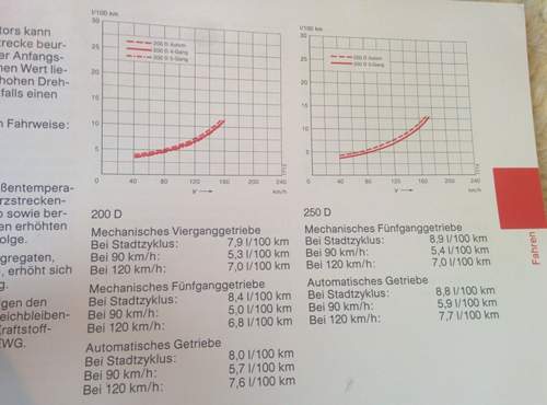

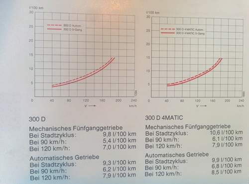

Hängt von vielen Faktoren ab (Getriebe, Düsen, Luftfilter, Kompression, Reifengröße/Druck/Art, Förderbeginn, SAs, Gepäck usw.), aber im allg. kommen die Verbrauchskurven aus der BA doch ganz gut hin für die Limo (s. Fotos).
Ich persönlich brauche mit meiner Vormopf-Limo mit 5-Gang bei 90kmh 4,8-5 Liter, 120 kann ich schon nicht mehr gescheit messen wegen zu vielen Beschränkungen... sind ca. 6,5 Liter (Angabe: 6,8) und bei Dauervollgas sollen es bei allen Varianten (200 - 300D) um die 10 Liter sein, das nimmt sich in dem Bereich nichts. Real komme ich nicht über 8 hinaus, wenn ich es drauf anlege. Dass ich weniger brauche als angegeben liegt neben den Geschwindigkeitsbeschränkungen auch an den Leichtlaufreifen und Öl. Außerdem ist der Förderbeginn an den nachgerüsteten Kat angepasst und die Düsen sind gut.

Die Tabellen die Mercedesfreak16 gepostet hat stimmen sehr gut mit der Praxis überein, an diesen kann man sich gut orientieren. Die Diesel fangen ab ca 150km/h an auch viel zu brauchen, da sie meist sehr kurz übersetzt sind. Die Vorkammermotoren werden mit zunehmender Drehzahl aufgrund der hohen Strömungsverluste ineffizient.

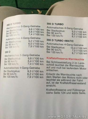

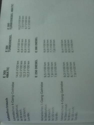

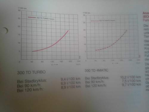

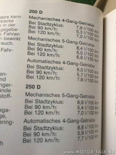

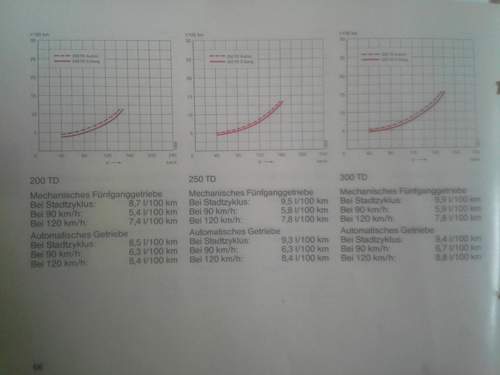

Zur Vervollständigung noch die Vebrauchsdaten aus den Handbüchern der T-Modelle
Bild1: 200TD, 250TD 300TD
Bild2: 300TDT und 4Matic
Bild3 E250TD, E300TD
Verbraeuche-t
Verbraeuche-turbo
Verbraeuche-e-klasse-t
