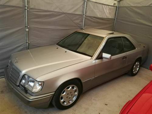

ein Händlerfreund hat mir heute früh einen W124 320Coupe angeboten bevor er ihn ins Netz stellt.
BJ 1993, 2.Hand, ca 185 tkm gelaufen, NUR bei MB gewartet, Automatik, Klima und Sport/Stoffsitze karriert.
Ich würde ihn für 8 t€ bekommen.

leider sind die Bilder nicht sehr aussagefähig ( schlechte Qualität ).
Der Preis ist m. E. im oberen Drittel angelegt.
Dafür muß das Fahrzeug eigentlich tiptop sein.
Das kannst aber nur Du entscheiden.
Die Innenausstattung ist sehr karg und rechtfertigt diesen Fahrzeugpreis nicht.
Sind aber die Technik und die Karosserie in Topzustand ( kann man leider auf den Fotos nicht erkennen)
so wäre ein Kauf überlegenswert.
Bitte, informiere Dich über die bekannten neuralgischen Punkte des W 124. ( Kaufberatung etc. )
Das Fahrzeug ist nun 25 Jahre alt und da kann die braune Pest schon einiges bewirken.
Ich habe gerade vorgestern ein von außen wie neu dastehendes Cabrio gesehen, das nun aber für
teures Geld geschweißt werden muß. (u. A. unter der Rückbank, da wo das Steuergerät für das Verdeck sitzt ).
Also heißt es das Fahrzeug mit einem Sachkundigen genauestens auf Rost überprüfen.

Ich schließe mich cerberus2003 voll und ganz an. Ohne Hebebühne oder Grube mit Blick von unten und mit Taschenlampe sowie eine Probefahrt (Geräusche? Wie schaltet das Getriebe?) würde ich mich da nicht herantrauen. Außerdem: Wurde der zentrale Kabelbaum schon gewechselt ? (mit Einbau > 1.000 €)

Ich geb dir einen Rat: nimm einen 100erter und geh zum Tüv oder Dekra und laß den Wagen vor dem Kauf durchsehen.
Sehr schön ist schon Mal die 5-gang Automatik. Das wäre mir (!) allein schon 500,- Aufpreis wert.
Da der 5. Gang elektrisch angesteuert wird, prüfen ob er auch arbeitet (hin und her schalten zwischen D und 4 bei über 80 kmh)
