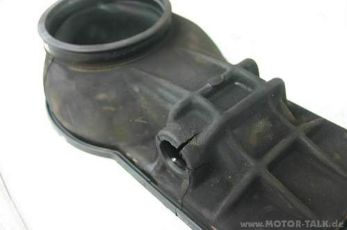

mit ziemlicher Sicherheit hat es dir den unteren Deckel der KE herausgedrückt.
Wenn du rankommst dann fahre mit der Hand unten an der KE entlang, bestimmt ist dort irgendwo der Deckel offen oder hat einen Riss oder es hat einen Schlauch herausgedrückt.
Bevor du den Motor wieder startest solltest du deine Zündung überprüfen und ggf. überholen.
Also Verteiler, Kabel, Kerzen.
Auch die Drosselklappe solltest du checken wenn die KE abgebaut ist.
Desweiteren sollte gecheckt werden ob der Verdampfer noch einwandfrei arbeitet.

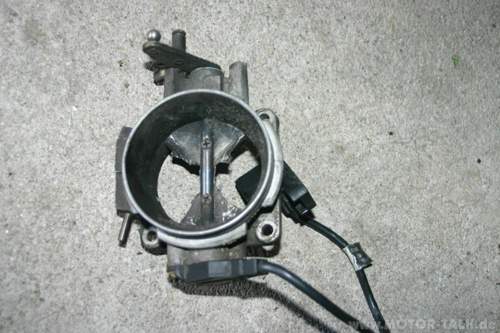

Auf den Bildern unten siehst du einmal eine duch Backfire beschädigte Drosselklappe und den unteren Deckel der KE.
Grüsse aus Stuttgart
Deckel KE-LMM
Drosselklappe

Vielen Dank für den Tip, am KE lag es. Der untere Schlauch war ab.
draufgesteckt und alles läuft bestenst.
Drosselklappe sieht sauber aus. Alles andere ist dicht.
Gute Fahrt allerseits.
Um nicht nochmal ein Backfire erleben zu müssen würde ich an deiner Stelle unbedingt die Zündungsteile kontrollieren und ggf. verschlissene Teile austauschen! Bei dir ist das Backfire glimpflich ausgegangen. Wobei ich mir nicht sicher wäre ob der Deckel der KE nicht was abbekommen hat.
Ein Backfire passiert nicht einfach so...
So hat sich mein M103 nach seinem Backfire angehört... Vermutlich ein Defekt der, durch die Fetzen der flüssigen Drosselklappe die es in den Motor gesaugt hat, entstanden ist. Deshalb, unbedingt alles prüfen lassen bevor es das nächste mal richtig knallt.

So lange würde ich auf das Fahren mit LPG verzichten! Ich sprech aus Erfahrung.
Auf LPG ist dein kompletter Ansaugtrakt ab dem Luftfilter mit zündfähigem Gemisch gefüllt. Wenn er nochmal zurückschlägt könnte einiges mehr dran glauben. Wie meine Bilder und das Video zeigen.
