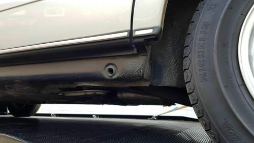

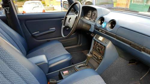

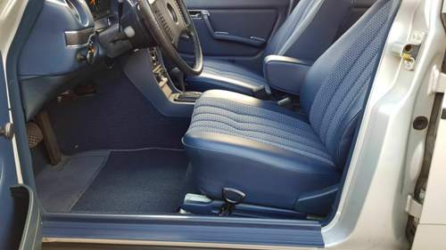

Guten Abend liebe Sterngemeinde.
Ich habe heute einen W123 300D Limo gekauft. Zu den Eckdaten: Baujahr 1979 / 70.000 Kilometer Laufleistung / 1 Haltereintrag im Kfz- Brief / Jahreswagenzustand.
Absolut rostfrei, ich schwöre, er hat null Rost, es sei denn Jemand zeigt oder sagt mir eine Stelle wo er Rost haben sollte und ich schaue nach. Ich habe mit einem Lacktester alles geprüft. 100% Originallack. Ausstattung: Automatik, Standheizung Webasto original, Tempomat, Servolenkung. Jetzt kommt der Hammer: das Fahrzeug stand seit 1996 in einer trockenen Garage (seit dem nicht mehr bewegt bzw. gestartet). Ich habe drei mal vorgeglüht und er sprang mit der ersten Anlasserumdrehung auf Schlag an. Es war wirklich ein unglaublicher Moment für mich. An dem Fahrzeug ist alles aber auch alles Original. Ich brauche Eure Hilfe und möchte wissen, wie und was ich machen soll bzw. muss um den Wert dieses wunderschönen Fahrzeuges zu erhalten. Liebe Grüsse Paul aus MV.

Wenn er wirklich so lange stand, sollte eher die Frage sein ob es so sinnvoll war ihn einfach zu starten.
Sieht zwar so echt chick aus, aber wenn der Karren so wenig gefahren wurde und so lange stand, gibt es trotzdem einiges zu tun bevor man los fährt.

Naja.. wenn der Wagen so top aussah warum dann drauf bestehen daß er laufen muss o.O
Kann echte Schäden verursachen sowas, auch wenn man es nicht sofort merkt. Normalerweise überholt man erst alle Flüssigkeiten, Schläuche und co und dann startet man. Gibt ja auch andere tricks um den Zustand des Motor zu erkennen.
Nichts ist schlimmer als jetzt alles neu zu machen und später folge Schäden zu bemerken.
Nach der Zeit setzt sich ja selbst das Öl ab.

Das ist ein tolles Auto. Der 300D ist keine Diva. Ich würde die wichtigen Sachen neu machen. Bremszangen überholen, Bremsschläuche neu, alle Wassrschläuche und Riemen neu, ansonsten poröse Gummis suchen und tauschen. Flüssigkeiten wechseln, incl. Getriebe und Hinterachse, Ventilspiel prüfen lassen, Reifen klar neu. Und dann bei gutem Wetter fahren. Den Rest nach Bedarf. Da kommt bestimmt was, aber Du solltest so nicht mehr liegen bleiben können. Der 5-Zylinder macht richtig Laune.
