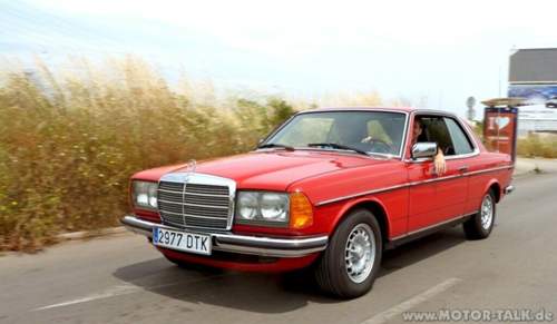

Hallo!
Sehr schöne 123er Coupés und tolle Bilder!
Da will ich doch meinen gleich mal dazu stellen, auch wenn der Beitrag schon älter ist.😉
Alle Infos zur Restauration meines 280CE findet ihr unter www.280ce.net
Saludos aus Mallorca!
