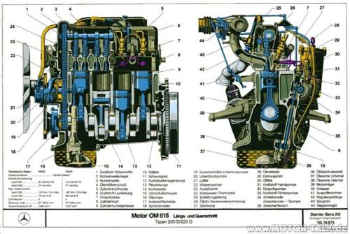

Aber warum heißt es denn schrägeinspritzung wenn die düse nun gerader auf den hauptbrennraum zeigt, warum baut man es nicht gleich so, an Platzmangel wirds ja nicht liegen!
Wie verhält sich das bei 615-617?
Egal wie die Düse in den Brennraum ragt. Schrägeinspritzung wird durch den Einspritzstrahl der Düse im Düsenkopf realisiert. Frühere Dieselmotoren waren als Einstrahldüsen ausgelegt.
Bei der Schrägeinspritzung spritzt die Düse in einem Winkel von 5 Grad zur Mittelachse der Vorkammer ein.
Om615
Was genau bringt das?

Hi!
Durch die 5° zur Vorkammerlängsachse trifft der Einspritzstrahl in flacherem Winkel auf die Prallkugel und das Gemisch bekommt mehr "Drall" und verteilt sich effektiver in der Vorkammer. Das ist insbesondere im Kaltlauf der Fall. Ist der Motor betriebswarm, verdampft der Einspritzstrahl sofort an der Prallkugel und der Effekt ist nicht ganz so ausgeprägt. Die Schrägeinspritzer haben auch kürzere Glühkerzen. Alle Massnahmen verbessern auch den Kaltlauf.
Dadurch verringern sich Ruß und Kohlenmonoxid durch die effizientere Verbrennung.
Zudem bekamen die Schrägeinspritzer noch eine Höhenkorrekturdose, die den Vollastanschlag in zunehmender Meereshöhe zurücknimmt, was den Rußausstoss durch Sauerstoffmangel kompensiert.
Das ganze haben die nicht aus Ökogewissen heraus gemacht, sondern es war notwendig, um überhaupt einen Diesel in den USA verkaufen zu können. Die hatten zu der Zeit nämlich schon recht strenge Auflagen, was den Schadstoffausstoss betrifft.
