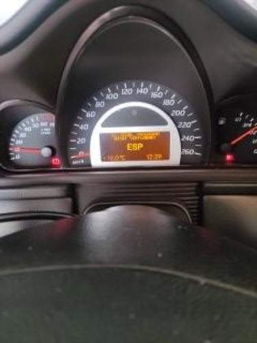

Hallo W203CL Fans, bin wieder einmal an meinen Grenzen angelangt und suche Rat!
Fahrzeug W203CL 1,8L Kompressor, 2004, 115000km super Zustand.
Vor kurzen Lenkstockschalter und Lenkwinkelband defekt, ausgebaut und erneuert.
Lenkwinkelsensor besteht aus 2 Teile, unterer Schleifring, oberer mit Winkelband,
also wurde die obere Hälfte Winkelbandeinheit erneuert. Als funktioniert, jedoch
2 Fehlermeldungen SRS/ESP Fehlercode B1025 Stufe 1 Widerstand zu hoch und
Fehlerspeicher kann nicht gelöscht werden. Etwaiger Übergangswiederstand ist mir
unerklärlich, da nur Steckverbindungen vorhanden sind.
Leider musste das Fahrzeug mit ausgebauter Winkelbandeinheit benutzt werden,
könnte das die Ursache sein? Würde mich freuen einen fachbezogenen Rat zu erhalten.
An Alle ein frohe Osterfest!

Mit was wurde versucht den Fehler zu löschen?
Wurde mal die Zündung eingeschaltet ohne alle Stecker im Lenkrad eingesteckt zu haben?

Fehlercode
Fehlercode
Fehlercode
Ok ich suche nochmal. Jetzt weiß ich zumindest dass es im Airbag SG steht und nicht wie vermutet im MRM oder ESP durch falsche Angaben von dir.
Sorry, falsche Angaben kann ich leider nicht zuordnen, da ich die Fachbegriffe nicht exakt kenne.
Vielleicht hilft Ihnen noch die 2 Bilder ESP / SRS weiter, alle anderen Fehler konnte ich löschen.
1000003501
1000003502

Woran kann es liegen das ich den Fehlerspeichen nicht löschen kann, oder geht das nur mit einen SD Gerät?
Moinsen,
erstmal, hast vollkommen recht, auf dem Bild sind Lenkwinkelsensor und Schleifring zu sehen, auch wenn ich Mackhack nur sehr ungern widerspreche.
So nun zur Sache, wo hast Du denn die Teile her, die Du ausgetauscht hast?
Eventuell sind es Nachbauten oder wenn gebraucht gekauft !? Auch defekt.
Oder der Sensor wurde verdreht.
Könnte auch sein, dass beim Zusammenbau ein Kontakt oder ein Kabel zu Schaden gekommen ist. Oder ein Stecker nicht richtig sitzt.
Wenn da nicht alles in Ordnung ist, lässt sich der Fehler nicht löschen. Ich denke sonst würde man, mit Deinem Tester das löschen können.
Gruß Chris
Bitte... immer gern
Hallo Chris, danke für deine Antwort.
Besagtes obere Teil ( Winkelband) habe ich bei einen Autoteilehändler über Internet bestellt.
Bei Mercedes gibt es die Teile nicht einzeln nur komplett um die 680€. Normal müsste der Widerstand bei allen gleich bzw. abgestimmt sein, wenn überhaupt. Bei einer Widerstandsmessung müsste aber jeder Durchgang einzeln gemessen werden und auch die Werte bekannt sein. Es handelt sich um eine Steckverbindung (siehe Bild) normal Reparatur freundlich und soweit ich weis auch nicht besonders anzulernen. Die 2 Fehler kann ich nicht Löschen!
