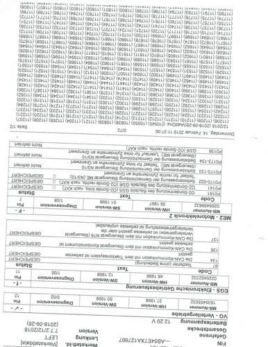

Hallo an alle. Mal wieder ein für mich unlösbares Problem. Zuerst das auto hat Gasanlage.
wenn kalt läuft er gut, irgendwann geht die Motorkontrolle an. Läuft aber trotzdem gut. Aber irgendwann wenn man etwas stärker Gas gibt läuft er nur auf 4 oder 5 Zylinder, unterschiedlich, dann muß man anhalten , Motor aus, neu starten dann geht er wieder .Wenn ich mit so einem Universalauslesegerät auslese heißt es: Fehlzündung Zylinder 4, Fehlzündung Zylinder 6, div Zündaussetzer, Lambdasonde 2. Zylinderreihe.
Ich habe ihn bei Mercedes auslesen lassen, Ergebnis habe ich angehängt.
Ich dachte erst, es wären die Zündkerzen, habe Kerzen und Kerzenkabel gewechselt, gleicher Fehler.
Jetzt dachte ich daran, dass er evtl. Falschluft bekommt, oder vielleicht ein Kabelbtruch oder Kontaktproblem?
Die Lambdasonden wurden inzwischen alle 4 ausgetauscht, waren zwar gebrauchte, aber 100% funktionstüchtig, habe sie aus einem Unfallfahrzeug das keine Probleme hatte.
Hat hier irgendjemand eine Idee?
Ach soooo, Ist ein ML 320 W 163, Ez. 99 vor Mopf; Automatik Gasanlage.
Danke im voraus.
Ralph

So habe neue Zündspulen drin,(Jetzt sind Zündkerzen,beide Kat, alle Lambdasonden und Zündspulen neu) Unterdruckschläuche scheinen ok,sind alle relativ neu.
Trotzdem schalten der 4.und 6. Zylinder ab wenn man richtig Gas gibt.
Fahre zur zeit nur mit Benzin,wollte sehen ob es die Gasanlage ist.
was kann das sein,in den ausdrucken von Mercedes die Gemischanpassungsfehler?
Hier kleines Update.Gestern wollte ich noch einmal nach einem undichten Unterdruckschlauch suchen, beim hantieren habe ich am Ansaugrohr welches hinten an den Motor geht gewackelt und hatte so etwa 3mm spiel.
Also Rohr ausgebaut,sauber gemacht,innen an den Dichtring guten Silikonkleber,rohr drauf,mit Strips festgemacht da original Halterungen abgebrochen sind oder nicht mehr halten.
Und siehe da,die Fehler sind weg. danke hier allen die sich die Mühe gemacht haben und helfen wollten.
