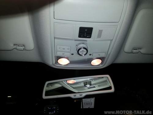

Sieht gut aus am Abend und schön hell. 🙂

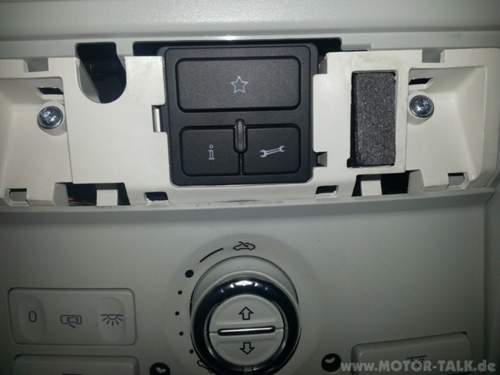

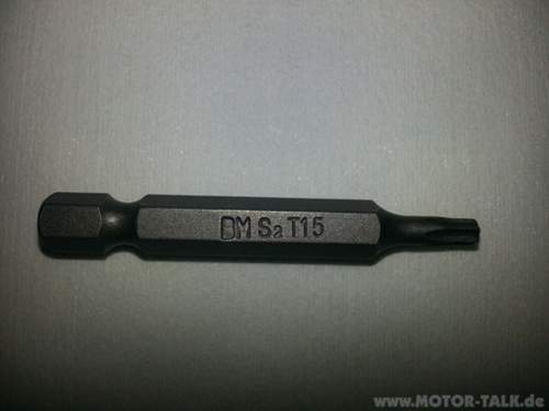

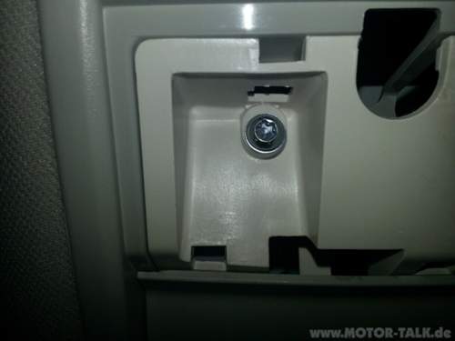

So, heute hatte ich endlich mal Zeit und habe mir die Leseleuchten vorn vorgenommen. Erst muss eine kleine Blende abgenommen werden um an die beiden Schrauben zukommen. Wenn die raus sind kann man das gesamte Teil rausnehmen. Vorsicht, die zwei Glühlampen werden/sind sehr heiß. Das austauchen ist dann nur noch ein Kinderspiel. siehe Fotos.
Blende ab
Passendes Werkzeug
Schraube
+5
So - habe nun auch alle Leuchtmittel im Innenraum umgrerüstet. Sieht sehr gut aus !
