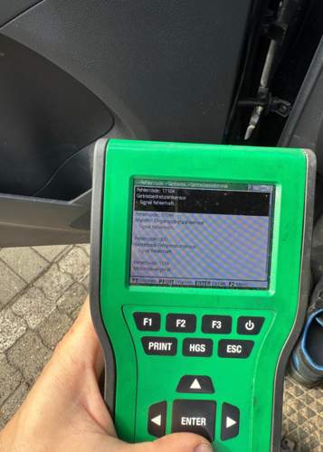

bei meinem VW Tiguan 2,0 L TSI hatte ich vor einer Woche den Motor austauschen müssen, Da ich das Fahrzeug als Motorschaden gekauft hatte.
Den gebrauchten Motor habe ich eingebaut, und wollte ich das Auto starten der Motor lief auch einwandfrei allerdings bin ich wahrscheinlich auf ein neues Problem gestoßen ich kann kein Gang einlegen bzw. Im Bordcomputer leuchtet PRND auf. wenn ich Fehler lösche, Zeigt der Bordcomputer die Gänge sowie sich das gehört allerdings beim Gang wechseln wenn ich von P auf D beispielsweise gehe blinkt dann alles wieder auf und das Fahrzeug fährt nicht an weder vorwärts noch rückwärts. Ich hänge mal ein Bild ran was mir ein Diagnosegerät als Fehler rausgeschmissen hat vielleicht könnt ihr mir helfen oben am Getriebe ist ein dicker Stecker der Sitz drin unten an der Mechatronik hatte ich den Stecker vergessen zu Beginn den muss ich nachträglich Remstecken nachdem ich ein paarmal die Zündung angemacht hatte der sitzt aber jetzt auch drin dann gibt’s noch ein Stecker Der radseitig befestigt wird der sitzt auch drin.

Frage: welches Getriebe ist den eingebaut?
Monat/Jahr der Erstzulassung?
Im Fehlerspeicher steht > ein Sensor liefert unplausibles Signal <
diesen Fehler löschen und neu auslesen.

naja aber die Fehler sind halt etwas merkwürdig auf dem Foto
Du hast einen neuen Motor eingebaut?
Also auch das Getriebe offen, Wandler heraussen?
Öl in Automatik gewechselt?
Füllstand korrekt?
Werder01, meine Fehleranalyse >
Die Wandlernabe wurde nicht korrekt in die ATF-Pumpe eingesetzt.
Die beiden Mitnehmer müssen in die beiden Nuten der Wandlernabe greifen.
Geber -G182- für Getriebeeingangsdrehzahl erzeugt das "unplausible" Signal.

Leider ist es so. Die Welle vom Drehmomentwandler hat zwei gegenüber liegende Einfräsungen.
Im Getriebeeingang ist die ATF Pumpe, am Eingangsinnenzahnrad sind die Zapfen für die beiden Einfräsungen. Ob diese nun beschädigt sind, kann erst nach Demontage festgestellt werden.
