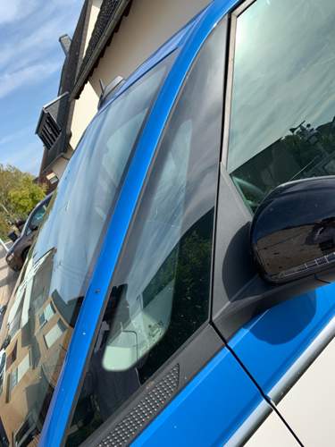

Bei meinem T7 kam es ab ca. 80-90 km/h zu Windgeräuschen auf der Fahrerseite. Schuld war eine nicht richtig sitzende Dichtung am Dreiecksfenster an der A-Säule. Das Fenster wurde während des Werkstattaufenthalts wegen der Rückrufaktion (Kopfairbag) ausgetauscht, jetzt sind die Windgeräusche beseitigt.
@reinsilv schrieb am 26. September 2022 um 16:23:47 Uhr:
Könntest du bitte ein Foto von der Stelle machen?
Danke
Hier das Foto des Dreiecksfensters. Wo genau die Dichtung nicht richtig saß, weiß ich leider nicht, ich war bei der Reparatur nicht dabei. Das Fenster ist wohl verklebt und wurde wohl komplett erneuert.

Bei meinem T7 werden die Windgeräusche durch eine nicht korrekt montierte Dichtung bei der Scheibe der A-Säule verursacht. Die Dichtung liegt nicht schön an - ca. 0.5 - 1 mm abstand zur Karosserie. Habe diese mit einem Klebeband abgeklebt - Perfekt!
Musste den VW-Händler davon überzeugen, jetzt wird's gerichtet... Aber neben all den anderen Problemen eine Kleinigkeit!

Wurde von meiner Werkstatt informiert, dass das Problem bekannt ist. Es werden beide Dreiecksscheiben getauscht. Liefertermin leider unbekannt, da Werksbestellung und aktuell nicht verfügbar ??
