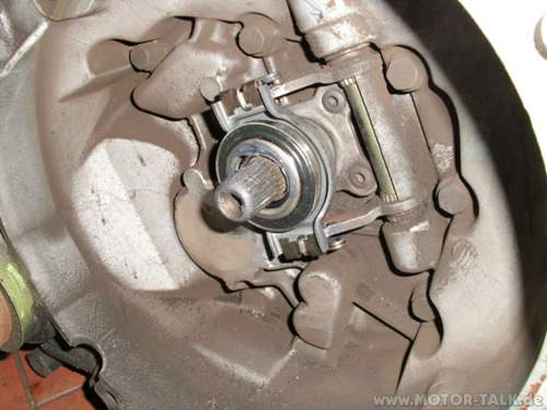

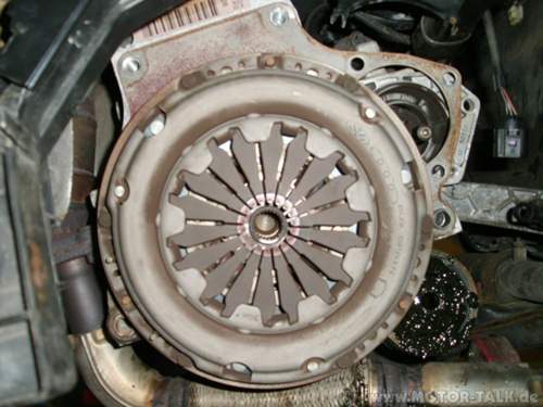

Noch ein Paar Fotos, was da knacken könnte.
1. die Kupplung selber, besteht aus 3 Teilen. Wenn an der Druckplatte eine Feder gebrochen ist.
2. ein trockenes, verkanntetes Ausrücklager auf der Führungshülse
3. das Seil vom Pedal zum Kupplungshebel
4. die Durchführung der Seilzughülle im Motorraum
5. Lagerung an den Pedalen
6. Ausrückhebel in der Getriebeglocke
Das knacken kann sich über das Seil bis zu den Pedalen übertragen, so daß man denkt, es kommt aus den Bereich.
Auf jedenfall berichten, was es war.
th
1-kupplung
2-kupplungsdruckplatte
3-getriebeglocke-mit-ausruecklager
@tommel1960 schrieb am 9. Oktober 2016 um 09:29:42 Uhr:
th
