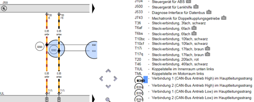

ich habe folgende Frage:
Für den Einbau eines ActiveSound Systems muss ich das Steuergerät mit dem Can-Bus verbinden.
Wo befindet sich der einfachste Angriffspunkt?
Ich benötigte einen direkten Anschluss an den Powertrain (Gateway) bei meinem VW Passat B8
Vielen Dank im Voraus
Alex

Wieso brauchst du dieses Anschlüss bei ASS-Einbau? Es ist doch alles PlugPlay via Dongle für dein Model.
Koppelstelle Fahrerfußraum links. Dort solltest an den AntriebsCan kommen.
Welches CAN denn. Komfort, Antrieb, Infotainment oder Extended?

Brauche Singal zu:
- Last
- Gang
- Geschwindigkeit
- Drehzahl
Vielen Dank
Für ein Soundsystem? Das wäre dann AntriebsCAN, aber da würde ich jetzt schon die Finger lassen. Was haben diese Signale mit dem Soundsystem zu tun.

CAN Antrieb am Gateway:
Pin 6 CAN Low
Pin 16 CAN High
Stimmt diese Belegung wirklich?
Ich bin das auch gerade am probieren und irgendwie will das Eberspächer-System nicht.
Hab pins 6+16 sowie 8+18 versucht..
Ist 6+16 ganz sicher Powertrain beim B8?
Ja. Siehe Bild als Beispiel
6 = Low Antrieb
16 = High Antrieb

Ist es ein OEM STG? Kenne nicht alle Lösungen, aber anscheinend existiert keine Erfahrung in Fahrzeugdiagnostik.
Ich kenne nur das OEM System was ich bei mir nachrüste, kommt an og Bus und muss dann im Gateway angemeldet werden. Adresswort 0C.
Habe es mir eben auf dekutec angesehen. Die "Booster Module" sind P&P, das Steuergerät was über CanBus die Infos abruft und umsetzt in Sound ist ein OEM STG. Heißt also man muß es korrekt anmelden im Gateway. Das Booster Modul manipuliert die ausgegebenen Werte und macht daraus den Monster Sound.
