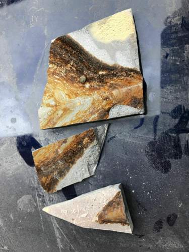

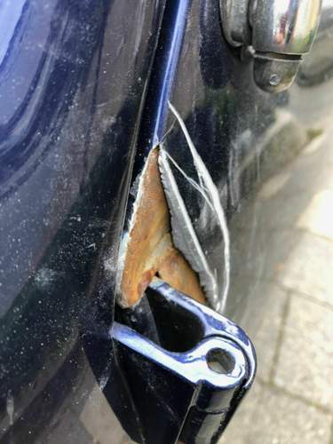

An meinem VW-Käfer hat sich an der Fahrertür eine gespachtelte Stelle gelöst.
Beim Aufbau des Autos (ca im Jahr 2000) haben wir die horizontale Sicke unterhalb der Fenster mit (Faser-) Spachtel gefüllt. An der dicksten Stelle haben wir ca 10 mm aufgetragen.
Direkt am oberen Scharnier hat sich jetzt auf einer Fläche von ca 5 x 10 cm die Spachtelmasse vom Metall gelöst. In diesem Bereich habe ich die Spachtelmasse entfernt und die verrosteten Stellen mit einer Topfbürste gesäubert (siehe Bilder).
Wie baue ich das Material jetzt am besten auf, dass es a) stabil ist und b) nicht rostet?
Ich dachte an einen Schwemmzinnersatz, da mit diesem größere Dicken möglich sind als mit Spachtel.

Bei diesen Schichtdicken würde ich weder Spachteln, noch Verzinnen. Man sollte wohl erstmal das Blech ausbeulen oder gegebenenfalls neue Bleche einschweißen. Alles andere ist nur Pfusch.
@ASW29 schrieb am 29. April 2020 um 19:26:23 Uhr:
Die einzig richtige Methode. Spachtel ist ok, aber maximal 2, 3 Millimeter. Alles andere ist Murks.
Und Spachtel direkt auf blankem Blech ist dreimal Murks. Spachtel ist hygroskopisch, d.h., er nimmt Feuchtigkeit auf, sobald er dran kommt (Steinschlag, kleiner Kratzer). Diese Feuchtigkeit leitet er weiter zum Blech, dann rostets unterm Spachtel und wenn er sich genug ausgedehnt hat, macht's plopp und der Dreck liegt unten.
Ich schweiße so etwas, bzw. beule erstmal aus, dann kann dünn Zinn drauf.
Bleihaltiges ist weiterhin erlaubt für Oldtimerrestautationen.

Es wird ausgebeult und gegebnenenfalls ein anzufertigendes Blech stumpf eingeschweißt.
Nicht anders.
Die Ursache für diesen Schaden ist klar zu sehen. Die Türhaut ist am Scharnier sehr dünn, da nicht verstärkt oder abgestützt, die "hängt da frei in der Luft".
Bei jedem Türschließen gibt's kleine Schläge, der Spachtel reist an der Kante. Dort dringt erste Feuchtigkeit in den Spachtel ein. Dieser ist hygroskopisch, das heißt, er zieht Feuchtigkeit an, "saugt" sich dann voll. So kommt die Feuchtigkeit ans Blech und es rostet still vor dich hin, bis der Dreck auf dem Boden liegt.
Wer mit diesem Wissen noch Spachtel verwendet, insbesondere an Kanten und in so einer, einem Maurer zur Ehre reichenden Schichtstärke, der soll gerne weiter machen und sich alle paar Jahre an der gleichen Arbeit erfreuen.

Die Sicke hätte man mit einen Steifen Blech verschließen sollen.
Man sieht auch schön die Rostporen im Blech. Der kommt da auch nicht raus mit ner Flex. Da müsste man schon Strahlen. Bei so ner kleinen Flächte könnte man auch mit ner Anreißnadel die Poren auspopeln. Dann mit einem Glasradierer blank machen. Das solange wiederholen bis alles glänzt. Dann Phosphorsäure auftragen. Bilden sich nun dunkle stellen war dort noch Rost. Also wieder rauspopeln und radieren, bis das Metall keine dunkle Stellen mehr bildet.
Die Rostumwandler sind auch nur Phosphorsäure. Die Kapseln den Rost aber nur ab. Das hält aber auch nicht immer 😉 D.h. besser ganz weg sonst kommt der Lack wieder hoch. Es gibt wohl niemand der 100% Erfolg mit solch einer Chemie hatte, zumindest auf Dauer für ne Wertanlage. Für die Garantiezeit vom Lackierer kann es aber schon reichen 😉
