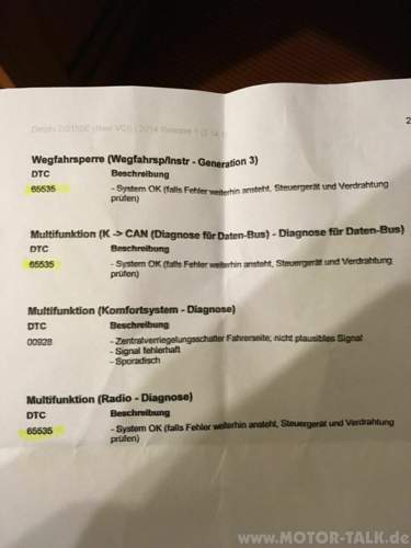

Hallo, ich habe Probleme mit meinem New Beetle 1,6 Benziner aus 2002. Er fährt eigentlich normal. Beim Start sägt er kalt im Stand. Es leuchten seit ein paar Wochen permanent die Motorkontrollleuchte und die ESP-Leuchte. Die Leuchten kamen vorher schonmal, gingen aber wieder aus. Das Fahrzeug ist fast ausschließlich im Kurzstreckenbetrieb (2km ein Weg). Zündkerzen, Luftfilter und Motorentlüftung sind neu. Der Luftmassenmesser wurde schon quergetauscht.
Folgende Fehlercodes wurden über Delphi ausgelesen (siehe Anhang):
Benzin 17978, 16486, 16485, 16555, 16514, 16556
Bremse 01314
Instrument 65535
Wegfahrsperre 65535
Multifunktion 65535
Multifunktion 65535
Multifunktion 65535.
Was meinen die Experten dazu? Ich bin über jeden Ratschlag dankbar!

Hallo, es hat sich gelöst: 2 Kabel, die zum Luftmassenmesser gehen waren an der Kante von der Maderschutzhülle durchgescheuert! Gruß
Ist damit auch die ESP-Leuchte aus?
Und sind auch die 65535-Einträge weg?
Beide Lampen sind aus! Laut Werkstatt sind die Fehlercodes gelöscht worden und kehrten nicht wieder!

Es ist bei so vielen DTCs immer ratsam, erstmal alle auszudrucken (mit Status und Freeze Frame Daten), dann alle zu löschen, dann Probefahrt und dann schauen, was neu kommt. Und immer die permanenten zuerst, für die transienten halt zusätzlich überlegen.
