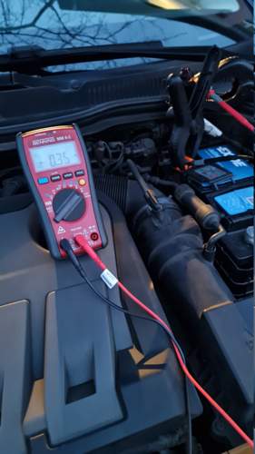

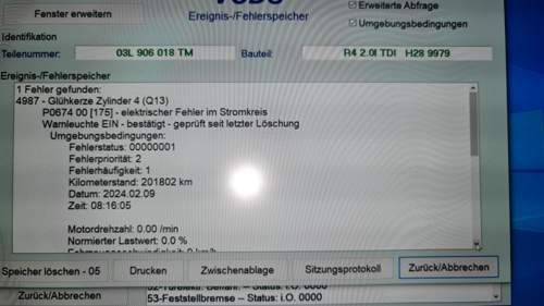

1. Fehlerspeicher auslesen
2. Ruhestrom messen

Ansonsten spricht das beschriebene eher für einen zu hohen Ruhestrom.
oder der DWA Akku ist defekt.
Ohne nachmessen, können wir nur raten.
Ich Versuche es am Wochenende zu messen und schreibe euch die werte hier, hoffe ich finde eine lösung.

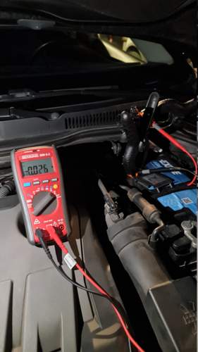

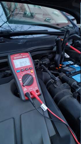

Am allerbesten, messe mal die Kriechströme.
erstmal Ruhestrom an der Batterie messen. Dann Sicherungen ziehen und dann wird es sich ja zeigen. <50mA sollten es werden.
alles andere ist vielleicht ein Schuss daneben.
