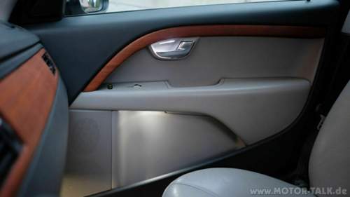

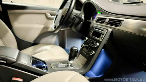

Kauf dir auf ebay.com einfach die LEDs, kosten dort €6 oder so und sind in zwei tagen bei dir. Die haben zwar nicht das viereckige Steckgehäuse, aber ein Schuss mit der Klebepistole und die LED haltet für die nächsten 10+ Jahre.
https://www.ebay.de/.../370733243694?...
Kaltweiss ist die richtige Farbe.
Da hast dann 10 Stück und kannst damit auch die Türtaschen oder die Mittelkonsole machen. Sieht dann so aus wie auf den Bildern im Anhang. 🙂

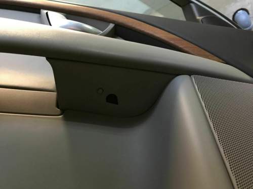

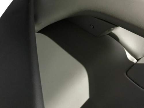

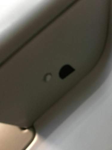

vielen Dank für den Tipp. Wie hast Du das mit den Türtaschen gelöst? Gerne auch PN. Vielen Dank.
Gerne, ich habe mit dem Bohrer unscheniert durchgebohrt und eine Led Diodenhalterung reingesteckt. Ist etwas fuzzel Arbeit, aber machbar. Ich habe dafür die Leuchtkappen verwendet.
https://www.conrad.at/de/...ssend-fuer-led-5-mm-edk-5a-pcw-183117.html
Glaube aber die sollten besser gehen weil die etwas 5mm lang sind bis zum Clip:
https://www.conrad.at/de/...d-fuer-led-5-mm-edk-1c-pcw-183123.html?...
Toi toi!
Danke, und wie hast Du die beiden (Griff + Tasche) geschaltet - auf "an" wenn der Wagen läuft oder über die Innenraumbel.?
Ich habe sie wie im Video auch mit dem Schalter vom Fensterheber geschaltet, also wenn der Schlüssel auf II steht oder der Motor läuft.
Für die Taschen würde ich vom Gefühl blaue o. grüne nehmen - ich denke, mir ist das zu viel weiss.
