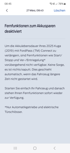

Eben bekam ich eine Push Nachricht, dass die Fernfunktionen meines FL Kuga FHEV deaktiviert worden sind um die Akkulebensdauer zu verlängern. Angeblich wäre ich schon länger nicht damit gefahren. Dumm nur: gerade gestern bin ich morgens wie abends gefahren, in Summe ca. 20 km. Das kann doch alles nur ein schlechter Scherz sein?

Lese ich das erste mal. Ich denke, dass deine 12V Batterie den Geist aufgibt. Altes Problem.
Erwischt so gut wie jeden.
Da hat das BMS wieder noch kein Update erhalten
Batteriemanagement von Ford ist grottig. Batterie wird im Schubbetrieb geladen. Habe die 2. Batterie schon drin. Anfang März war ich letztens länger unterwegs(600km). Seit 3 Wochen nur ganz kurze Strecken. Und siehe da im Display kam beim Einsteigen die Meldung(Batteriezustand niedrig, Abschaltung von ...) Hab meinen Meister bei Ford kurz angerufen, er kann remote den Ladezustand auslesen, 54 %. Nachmittags mit dem Ladegerät mal voll geladen. Die das Lademanagement programmiert/entworfen haben sollten lebenslänglich zu Fuß gehen müssen, nicht mal Fahrrad würde ich erlauben.

Noch mal zur Info. Eine schwache 12 Batterie macht sich bemerkbar wenn man z.B. die Tür mit der Fernbedienung öffnen will und sich nur eine Tür entriegelt.
Genau so wenn man mit dem Keyless das Auto öffnet und nur ein Spiegel ausklappt.
Das sind die ersten Anzeichen, dass etwas nicht stimmt.
Ich hatte mir dann vorsichtshalber eine 12 Lipo- Starterbox zugelegt, die ich zum Glück nie brauchte.
Die liegt jetzt auch in meinem neuen immer hinter dem Fahrersitz.
