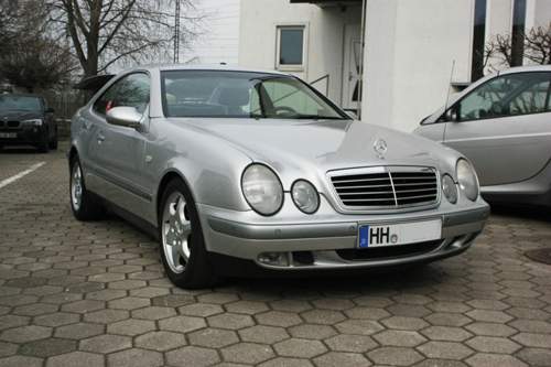

ich bin Hamburg Resident und habe mir eher zufällig einen 208er 320 zugelegt (ist mir quasi zugelaufen). Lecker Ding, das, ohne nennenswerten Gammel - obwohl EZ1998 - und mit allem, was so nötig ist. Und nur 128TKM.
Abgesehen vom etwas schlackerigen Fahrwerk (da werden wohl noch diverse Gummis etc. fällig) ist ein Problem das Radio. Offenbar ein nachgerüstetes Audio 30, leider ohne Bedienungsanleitung.

Oh aber sicher.
Fotos sind wg. Regen (Hamburg...*seufz*) noch etwas schwierig. Reiche ich bei Gelegenheit nach (sind aber nicht spektakulär, ist halt ein CLK ohne besondere Sachen).
Kaufpreis ist kein Geheimnis: 4550,- Fand ich wg. Blechzustand, offensichtlicher Öl-Dichtigkeit und allgemeinem Pflegezustand ok.
Ist ein 'Elegance'.
Ausstattung sofern ersichtlich (war keine Auflistung dabei):
Farbe: silber
LM-Felgen 16" (vorn 205, hinten 225 mit breiteren Felgen), offenbar Werksoption
Ich vermute mal ein Sportfahrwerk (ob des holperigen Abrollens), zumal er etwas tiefer wirkt (?).
Klimaautomatik
Leder schwarz
Sitze elektrisch mit Memory
Schiebedach (das seit heute morgen mit der Schliessfunktion Probleme hat...GRRR)
Regensensor (oder Wackelkontakt im Schalter, wer weiß das schon...)
Radio ist das angesprochene, nachgerüstete Modell mit GPS Antenne auf dem Armaturenbrett rechts, Wechsler im Kofferraum. Original-Radio mit Kassette (goil) liegt noch im Kofferraum.
Einparkhilfe v/h. Nun ja, 'Hilfe' ist relativ.
Ich denke mal, dass Automatik, Sitzheizung, el. Spiegel Standard waren.
Der Tempomat funktioniert übrigens nur in der Speed-Limiter-Funktion - oder ich sollte mal die Bedienungsanleitung lesen. Stört mich aber nur maximal 2-3mal im Jahr.
Fährt soweit gut. Trampelt bei Gullideckeln etc. mit der HA wie ein Starrachser und wenn man stark einschlägt und langsam losfährt gibt es ein 'Knubbeln' von vorn.
Ausserdem fühlt es sich in der Lenkung an, als wollte er bei Unebenheiten gern mal nach links oder rechts abhauen, das alles im Langsamfahrmodus, komischerweise fährt er ab 100kmH absolut pflegeleicht.

Viele Mängel? Finde ich nicht. Letztlich ist es das Fahrwerk, was etwas nervt (Der andere Kram ist ja schliesslich auch dem Alter des Dingens geschuldet - mein Gott, 16 Jahre - hallo? Ich habe vorher wesentlich ältere Fahrzeuge bewegt, da war entsprechend mehr kaputt. Zum Beispiel an meinem 57er Käfer...*grins*).
Und das sollte man ja wohl in den Griff kriegen.
Meiner Erfahrung nach (Ich lasse mich da aber gern belehren) ist reparaturmässig Blech am teuersten. Und bis auf eine winzige Stelle an der Fahrertür (gestern entdeckt) scheint das Auto gut zu sein.
Du kannst mir ja gern mal ein verkaufsfähiges Auto in dem Zustand und im Umkreis von 50km zeigen, dann ärgere ich ich entsprechend. Oder auch nicht.
