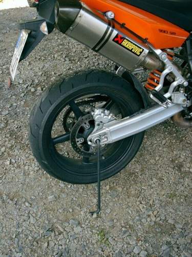

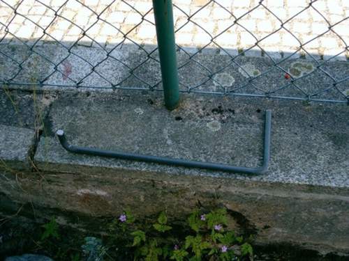

Hab irgendwo auch schonmal so einen komischen Tip gehört. "Mit Arm rüberlangen, auf Seitenständer ziehen und am besten Motor laufen lassen weil man ja keine dritte Hand hat" oder so in der Art. 😉
Ist mir alles zu blöde. Hab mir selbst was gebastelt um sicher zu fetten... 😁
Staender1
Staender2

Brechstange? Heee, das war eine 60cm Eisenstange für 2,50€. Extra gekauft!. Nix Brechstange. 😛 ... Weiber, pffff.... 😁
2x um 90 Grad gebogen. In die Achse stecken, Motorrad auf Seitenständer ziehen, kurz auspendeln lassen und wieder abstellen. Fertig. Schon kann man das Rad frei drehen. 😛
Und passt sogar unter der Sitzbank rein, hehe.
Hm.. Marodeur... wennse da jetzt unten noch nen Hagl anschweisst... arretiert sich das selber 😉
