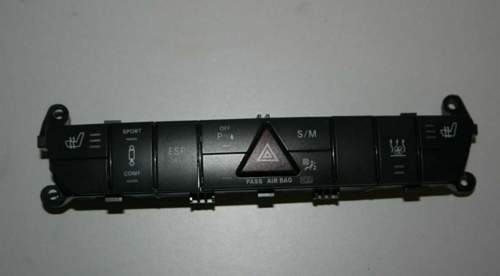

- Reicht der Austausch der Schalterleiste in der Mittelkonsole und das programmieren per SD, oder müssen die Kabelbäume auch getauscht werden, wenn ich die Sitzheizungen verwenden möchte?

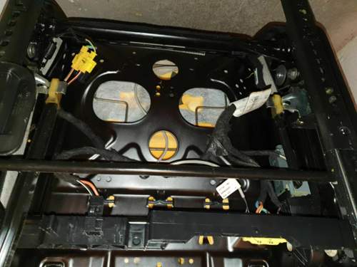

Hier noch eine Foto der Anschlüsse an meinem Fahrersitz, falls das hilft. Leider kann der Verkäufer des gewünschten Sitzes keine Fotos anbieten, weil bereits verpackt.

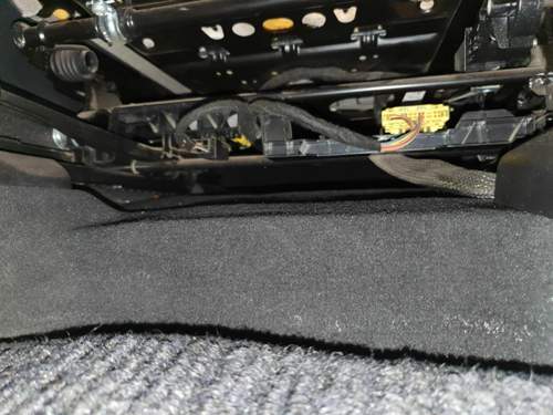

Sitzanschlüsse

Wie auch immer, diese VorMOPF Sitze passen bestens und meine ehemals mechanische Sitzlängsverstellung funktioniert bei den neuen Sitzen ohne Weiteres elektrisch.

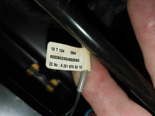

- Umbau der neuen Sitze auf NeckPro der alten Sitze, damit kein SRS Fehler abgelegt wird (ist das das graue Kabel im Bild mit A251 870 62 10?)
- Einbau der neuen Bedieneinheit zur Ansteuerung der Sitzheizung (und später Standheizung)

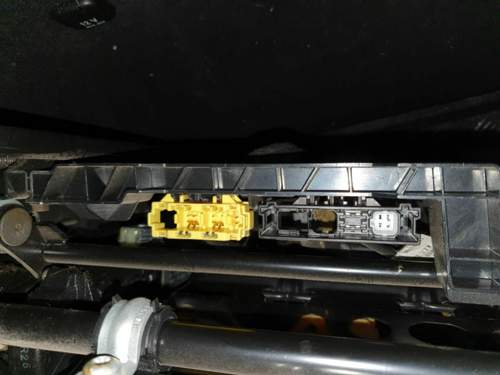

- Installation der Verdrahtung zum Sitz für die Sitzheizungsansteuerung (Stecker rechts im Bild)
hat eventuell jemand nützliche Informationen wie Stromlaufplan etc. damit ich rausfinden kann, wie die 6 Kontakte am Sitzstecker angebunden werden müssen?

Sitzunterbau-alt
Kabel-neck-pro-alt
Stecker-sitz-neu

Alle Anschlüsse für Sitzverstellung und Gurtschloss passen. Die Neck-Pro Kopfstützen können problemlos auf dem Vormopfsitz ohne solche verbaut werden, da der elektrische Anschluss in der Lehne bereits vorhanden ist.

Die neue Bedieneinheit fühlt sich wie neu an, funktioniert bestens und besitzt deneben den Tastern für Sitzheizung auch noch den für eine Standheizung, die ich mir später noch einbauen werde.
Alle Fehler betreffend Rückhaltesystemen gelöscht und keinen neuen aufgetaucht. Die Airbagverdrahtung habe ich speziell kontrolliert und sieht 1:1 gleich aus Vormopf zu Mopf. Sitzbelegungserkennung ist auch die selbe.
Einzigstes Problem ist es jetzt, an die Stecker für die Sitzheizung zu kommen und ein Verdrahtungsschema zu erhalten. Hat jemand eine Idee, wie ich an die Stecker komme? Habe die Onlinehändler auf der Plattform angeschrieben und alle sagen, sie hätten keine Fahrzeuge vor Ort. Die scheinen nicht zu sschlachten, sondern bloss zu verkaufen.

Bedieneinheit
