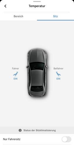

@FritzFr schrieb am 9. April 2021 um 16:00:26 Uhr:
2.Was genau bei Einstellung "nur Fahrerseite" anders ist, wusste er nicht. Er vermutete, dass damit nur die Sitzheizung der Fahrerseite angeht und die auf der Beifahrerseite ausbleibt. Eine Einstellung für die Sitzheizung wie in dem Video vom EQC gab es in seiner App jedenfalls nicht.
CLA250eSB EZ 03/21
Beide Sitzheizungen
Nur Fahrerseite
@JeeKay : Danke Dir! Also war seine Vermutung wohl tatsächlich richtig. Erstaunlich, dass er das auf seinem Handy nicht gesehen hat!

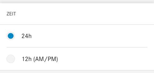

Seit neuestem habe ich das Problem, dass bei der Speicherung der Zeiteinstellung der Vorklimatisierung in der me App die Zeit von z.b. 17Uhr auf 5Uhr gestellt wird. Ist das noch jemandem aufgefallen?
Ich habe es gerade getestet. Das einzige Problem ist, dass er mir bei einmaliger Vorklimatisierung 17:00 anzeigt, dass es heute 17:00 das nächste mal passiert (auch bei 09:00). Hab ich bis jetzt noch nie genutzt, gehe aber davon aus, das es dann morgen 17:00 werden wird, falls ich es aktiviert lasse.
Schon die Zeieunstellung geprüft? Nicht, dass da so ein kleines p für pm=Nachmittag an der Zeit steht?
