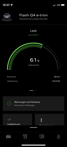

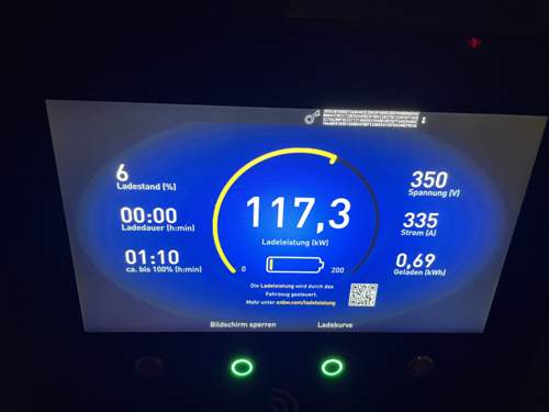

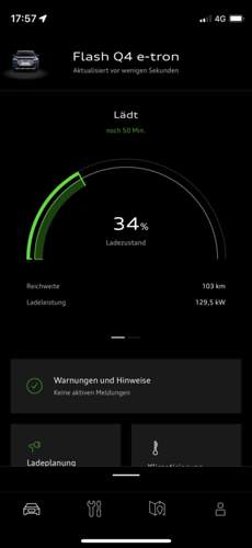

gerade meine erste langstrecke:
fing direkt mit 117 kW an und ging dann auf 134 hoch…
war beide ladestopps mehr als zufrieden von der Leistung.
ab 75% ist er dann unter 100 kW gefallen
