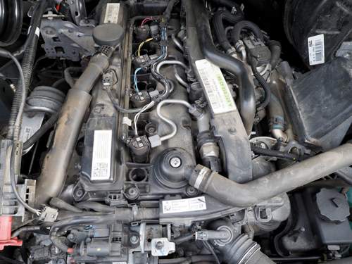

Ja, das wird das Vorglühgerät sein - siehe Foto
Der hintere Stecker mit den 4 Farben weiß, braun, blau und grau. Werde ich dann mal messen
Vorglühgerät

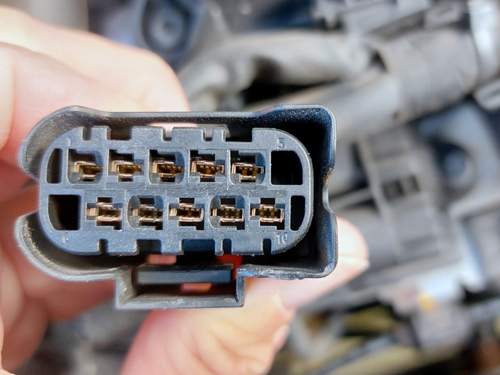

Der Stecker ist 10-polig (siehe Foto). Ich bin mir nicht sicher, welche Pins zu den Glühkerzen gehen. Ich vermute aber, das sind die Pins 1 bis 4.
Kann das jemand bestätigen?
Dummerweise ist gerade heute mein Multimeter kaputtgegangen. Ich habe ersatzweise ein ganz billiges gekauft. Aber das misst wohl im Ohm-Bereich sehr ungenau. Bei der Einstellung 200 Ohm zeigt es bei Kurzschluß der Meßstrippen 0.5 Ohm an. Daher sind meine Meßwerte (folgend) mit Vorsicht zu genießen, bzw. dürften die tatsächlichen Werte niedriger sein.
Pin 1 bis Pin 4: jeweils 1.1 Ohm
Pin 5, 6, 8, 9: Unendlich
Pin 7: 0.8 Ohm
Pin 10: 1,1 Ohm

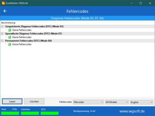

Aber da ich selbest keinen Fehler auslesen konnte, muss ich wohl in die MB Werksstatt.

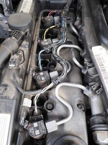

Deshalb messen wir immer an den stiften direkt 😉
@5zylinderaufgeblasen schrieb am 14. Oktober 2024 um 22:04:46 Uhr:
Würde ich ja,wenn ich drankäme. Beim Sprinter muss dazu aber sehr viel abgebaut werden 😠
Ja manchmal ist es halt bescheiden schön dran zu kommen
@paulS schrieb am 14. Oktober 2024 um 15:56:04 Uhr:
Pin 7: 0.8 Ohm
Pin 10: 1,1 Ohm
Wenn ich Recht habe und die Pins 1, 2, 3, 4 zu den Glühkerzen gehen, dann sind diese NICHT defekt.
update 17.10.2024
Inzwischen habe ich herausgefunden, dass Pins 3, 4, 5 und 10 zu den Glühkerzen gehen.
Somit ist die GK am 2. Zylinder vom Pin 5 defekt (oder das Kabel)
