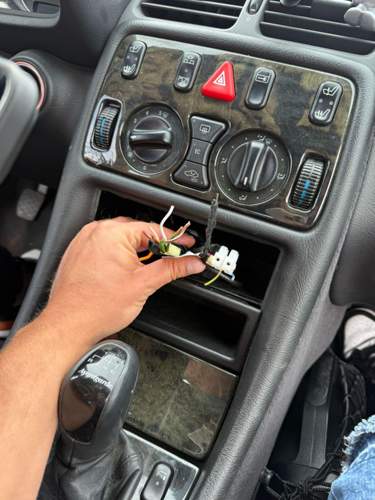

Hallo Zusammen,
der Vorbesitzer meines CLK Cabrio hat leider das Autoradio mit einem Seitenschneider entfernt. Über Umwege habe ich jemanden gefunden, der mir beim Einbau eines neuen Adapters helfen würde. Allerdings bin ich unsicher, welchen Adapter ich benötige. Könnte mir jemand mit einem passenden Link weiterhelfen?
Vielen Dank im Voraus!

Normalerweise müssten serienmäßig 3 Stecker verbaut gewesen sein.
Je nach dem was für ein Radio verbaut war und ob schon Lenkradfernbedienung vorhanden ist.
Am besten mal mit einer Prüflampe prüfen, wo überall Strom vorhanden ist. Einer muss Dauerplus haben, ein anderer Strom bei Zündung an. Licht müsste auch ein Kabel sein. Antennenverstärker auch ein Kabel und die Lautsprecher sind meistens zusammen ( je nach dem was verbaut ist in Serie und ob das Bose mit an Bord ist) .
Am besten mal suchen wegen der Farbbelegung, oder eventuell ist es in der Bedienungsanleitung mit vorhanden, ein Schaltplan.
Viel Erfolg und gutes gelingen.

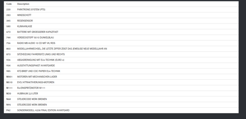

@leuchtcar danke für die Tipps , den stecke für antenne hab ich defintiv noch Lenkradsteuerung hatte das alte Radio laut vorbesitzer auch. Radio steht als nicht verfügbar im Kombiinstrument.
@V8CLK430 kannst du damit was anfangen ? :)
Ausstattung
"kannst du damit was anfangen".
Zumindest war bei Auslieferung ein MB Audio 10 mit VK/RDS verbaut.

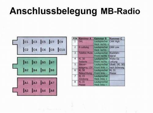

Um die verschiedenen Kabelfarben zuzuordnen hilft dir möglicherweise dieser link:
https://www.mbslk.de/modules.php?&name=Forums&file=viewtopic&topic=98693&forum=6

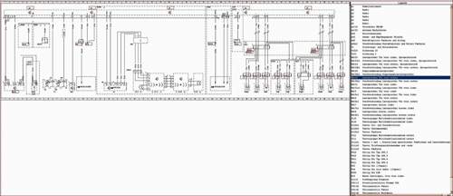

Unten noch der Schaltplan mit den Kabelfarben aus
dem WIS und das Anschlussterminal am Radio... 😎
viel Glück, mike. 🙂
