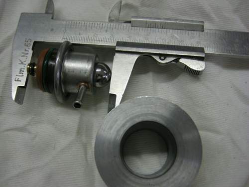

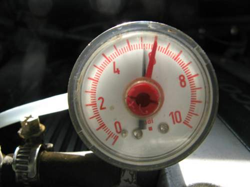

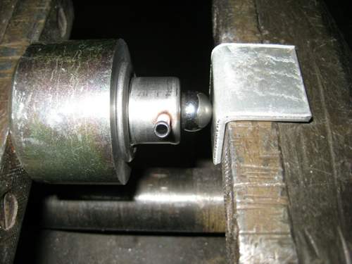

Anfangen würde ich immer mir einem gepimpten Druckregler.
Einen gebrauchten Druckregler besorgen, im ausgebauten Zustand im Schraubstock mit einer Kugel o.ä. pressen, oder im laufenden Betrieb mit angeschlossenem Druckmesser, bei abgezogenem Unterdruckschlauch, mit einer in die Mulde passenden Nuß und kurzer Verlängerung, mit kurzen trockenen Hammerschlägen eindellen, bis der richtige (erwünschte) Druck erreicht ist.
Den Druck kannst du ruhig auf 4,5 -5 Bar anheben.
Zur Probe einfach mal ne kurze Test-Runde mit abgeklemmten Rücklauf drehen.
Der XEV läuft sogar mit 6 Bar noch sauber.
Ist aber bei dem alten Pumpentyp der Seilgasmodelle für die Pumpe ziemlich Lebensverkürzend.
