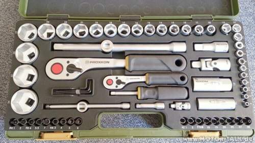

also ich verwende schon lange eine grobe HAZET Ratsche. Dadurch das die keinen Umschaltmechnismus hat, ist Sie extrem stabil.
Und in 2013 hab ich mit einen Proxxon Kasten gekauft. Kann ich nur empfehlen. Da macht selbst das Schrauben an üblen Schrauben Spass.
Gruss
W
Hazet grob vs Proxxon fein
Proxxon Kasten
Naja, das ist halt Qualitäts-Werkzeug, das man, wie gesagt, nicht für 'nen Appel und 'n Ei bekommt, dafür aber, bei entsprechender Behandlung, ein Leben lang nutzen kann!
So Long...
Wenn du eine Ratsche mit geringem Auslösewinkel suchst, solltest du dir eine Ratsche mit einem Klemmrollen-Freilauf besorgen.
Da ist der Auslösewinkel deutlich geringer als bei Ratschen mit Sperrklinken und das übertragbare Drehmoment ist gleichzeitig höher.

heyco = hazet😕
das proxxon werkzeug find ich nicht so prickelnd.
hat einer von euch schon mal das genutzt?
Schreibfehler. Das hab ich schon gesehen, konnte es aber nicht mehr ändern.
In meinen Augen eine total beknackte Idee.
Das macht die Ratsche nur unnötig sperrig.
Vielleicht könnte man ja noch eine Zange in den Griff integrieren 😉
Wenn ich einen Hammer brauche, nehme ich einen guten Hammer.
Wenn ich eine Ratsche brauche, eine gute Ratsche (am besten eine Umsteck-Ratsche, die sind am robustesten) Nüsse, nur als Sechskant-Nüsse.
Ob jetzt Heyco, oder Hazet: Das sind beides Hersteller hochwertiger Werkzeuge.
Proxxon ist in meinen Augen gehobene Heimwerker-Qualität, die aber dafür sehr teuer verkauft wird.
Wenn in einem Nusskasten schon eine biegsame Welle, oder ein Kardan-Gelenk drin ist, werde ich schon stutzig: Sowas benutzt ein Profi eher nicht.
