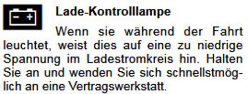

Moin,
nach meiner Meinung ist das nicht nötig. Die Lichtmaschine wird die Batterie ständig laden und du brauchst dir keine sorgen machen. Die Ladekontrolllampe (Batterie Symbol) erlischt wenn der Motor gestartet wurde und zeigt damit an, dass die Battrie geladen wird.
Screenshot-2023-10-26
