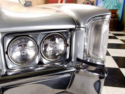

http://data.motor-talk.de/.../foto-34-6317299776190588056.jpg
das Blinkerglas ist gebrochen und es fehlt ein Stueck (der Tuev wird das bemaengeln); oben auf dem Kotfluegel ist eine verdaechtige "Delle", die aber nur im Lack ist; so sieht das aus, wenn man den Wagen anfasst, wenn der Lack noch nicht ganz getrocknet ist.

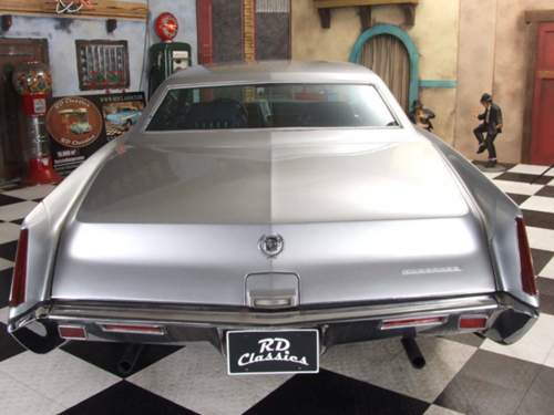

http://data.motor-talk.de/.../foto-35-5920085367093219402.jpg
http://data.motor-talk.de/.../foto-36-4360715642777573228.jpg
hier zeigt RD-Classic, dass die linke Chromeendspitze links einen deutlich groeßeren Abstand zur Karosserie hat als rechts.
