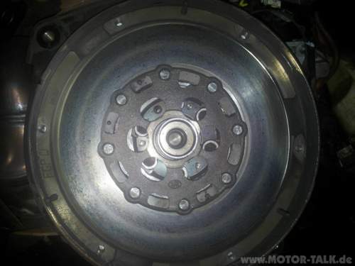

Ist hier vielleicht n Schrauber der mir erklären kann warum Ausrücklager und ZMS verzogen sind?
Also die mitte nicht mehr Mittig(schwer zu beschreiben) .. die Scheibe(2), die bei Abnutzung sonst glatt wäre hat sogar noch viel Profil. Hab mal n Bild davon mitgebracht..
Alte KupplungZMS? noch verbaut
Scheibe
So sollte es aussehen(neu)

KAnn Dir Deine Frage nicht beantworten, aber hast Du nicht oben geschrieben, Du hättest 500€ bezahlt für neuen Geber und Nehmerzylinder ????
dann wäre der Krempel hier doch ein Gewährleistungsschaden ....
(Wobei ich bezweifle, das der Typ den Nehmerzyl = Zentralausrücker erneuert hat .... weil dafür auch das Getriebe raus gemusst hätte... ) Sieht also nach Abzocke aus .
